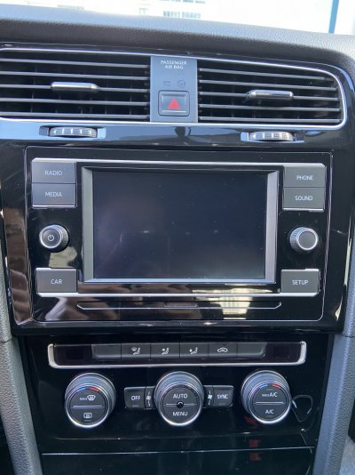

Golf 7.5 aracımda ki multimedyamdan memnun kalmadığım için Highline pakette bulunan seti almaya karar verdim. Mib 2.5 ile arasında çok cüzi bir fiyat olmasına rağmen sonradan takılmış android tablet gibi durduğundan ve navigasyon özelliğinin Apple Carplay var iken işlevsiz kaldığından Mib 2 8 inç ekran setini almaya karar vererek @HONEY Bülent hocamdan temin ettim. Kendisine tüm yardımları ve tedarik edebilmeme vesile olduğu için çok teşekkür ederim.

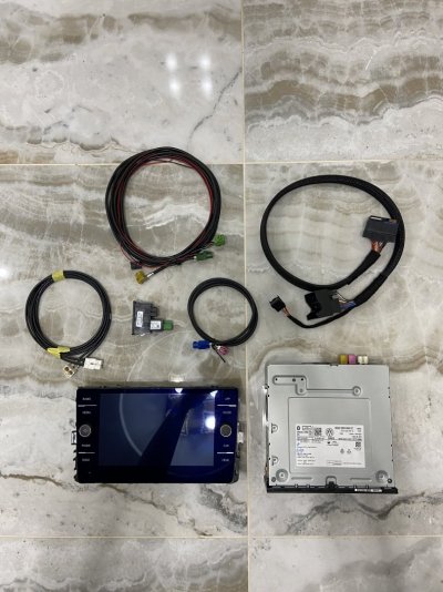

Set İçeriği:
1 Adet Hatasız 8 inç Ekran
1 Adet sonu 840C ile biten Ünite
1 Adet Usb Portu
Usb Portu Tesisatı
Ünitenin Kablo Demetleri

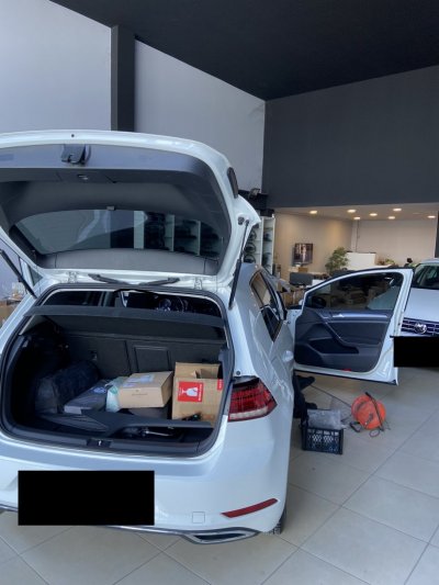

Montaj ve kodlaması için Ankara’da bulunan ve kendilerinden çok memnun kaldığım yer olan Opsiyonel Otomotiv’e randevu aldım ve gittim.

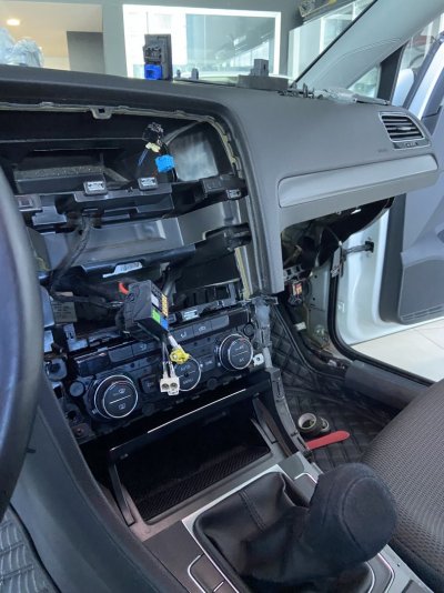

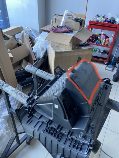

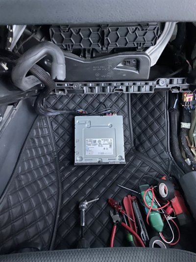

Midline Plus olan aracımda hali hazırda bir torpido da ünite olmadığından torpido çerçevesine dremel ile keserek ünite yuvasını açtırmam gerekiyordu. Yeni torpido al gibilerinden tavsiyelerde oldu fakat gözün görmediği kulağın duymadığı bir yer olduğundan kim görüp kim işitecek dedim ve ekstra maliyetine değmeyeceğini düşünerek ilk olarak torpido söküldü ve kitaplık olarak var olan kısmın arkası dremel ile kesildi. (kırmızı renk ile tarandığım alan)
Ekli dosyayı görüntüle 65312

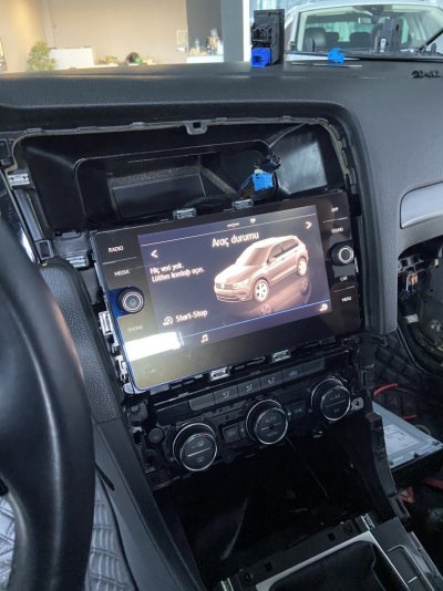

Eski ekran ve torpido çıkarılarak montaja başlandı
Aldığım ünite Tiguan’dan çıkma olduğu için ekrana Tiguan’a özel konfigürasyonlar geldi. A’dan Z’ye Golf 7.5’a göre ayarlanarak. Eksiklikler giderildi.
Son işlemler…..

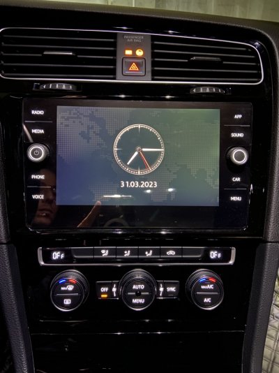

Ve Sonuç ;
Opsiyonel Otomotiv’e teşekkür ederim çok güzel işcilik çıkardılar… Müzik sesinde ki kalite artışı azıcıkta olsa farkedildi. Bana müziğin kbps değeri daha yüksek bir kayıttan geliyor izlenimi uyandırdı. Ekranın altında sensör olması ve elinizi yaklaştırınca uyanması gibi özellikler çok iyi hissettiriyor. Apple Car Play kullanmak çok yardımcı bir sürüş asistanınız oluyormuş. Telefonunuzu araç içerisinde emanet ettiğiniz birisi yaratılmış resmen :) Ottocast U2-Air alarak kablosuz olarak kullanıyorum. Yakın zamanda bu ürününde detaylı olarak incelemesini ve kullanım tecrübelerimi paylaşacağım

Hayırlı olsun hocam. Bende 840c ünite aldım ve taktım. Nadirde olsa ara ara araca binip telefonu carplaya bağladığımda müzik sesini açamama gibi bir problem oluyor, radyoya girip çıkıyorum düzeliyor. Sizde de benzer bir durum yaşanırsa bilgi verebilir misiniz? Ya da tecrübe ettiniz mi böyle bir şey? Bu arada 840c için ses parametresi attırın mutlaka, çok ciddi fark ettiriyor gerçekten. Ben yaptırdıktan sonra şaşırtıcı bir ses aldım

Cihaza golf parametresi attir ses kalitesi daha dolgun olacak :)

Obd Eleven ile araçta ki tüm Tiguan’a ait görseller Golf 7.5’a çevrildi. Performans ekranı ve Offroad ekranı da konuldu. Ses parametresinin atıldığını nereden anlarım şimdi içime kurt düşürdünüz hocam ;) Ses hizalama menüsünde imleci aracın istediğiniz noktasına taşıdığınız yer var ses ayarlarından orada ki kuşbakışı görselde golf’e ait mesela atılmış mı oluyordur ses parametresi ?
