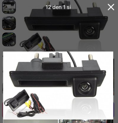

Mib 2 montajı sonrası plakalığa takılan kameralardan taktırdım kamera bazen çalışıyor bazen sadece siyah ekran geliyor bazende misal radyoda ise ekran aynı şekil kalıyor hiç bir tepki yok kamera montajını yapan arkadaş eksi'yi plaka aydınlatmadan aldı bi alakası olabilirmi (plaka aydınlatma lambaları çok sık patlıyor benim araçta)
    108.5 KB · Görüntüleme: 38
Bülent abi bunu şimdi mi söylüyon :) burak efendi taktı kamerayı röle takılması gerekiyormuş diyorum gerek yok diyor :))))
O zaman yoktu simdi var :)
Valla ben sadece satarim role gerekir mi gerekmez mi bilmiyorum :)
Bendeki plaka kameranin kutu icerisinde baglanti semasinda role den bahsetmiyor
