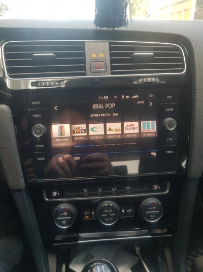

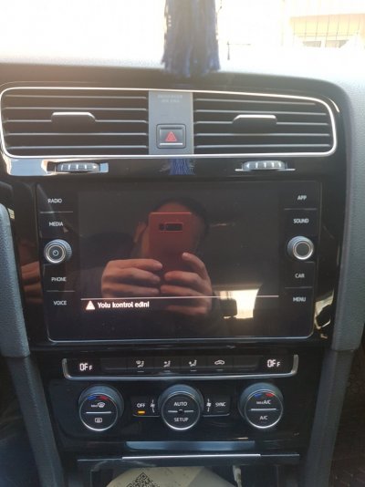

Mib 2 montajı sonrası plakalığa takılan kameralardan taktırdım kamera bazen çalışıyor bazen sadece siyah ekran geliyor bazende misal radyoda ise ekran aynı şekil kalıyor hiç bir tepki yok kamera montajını yapan arkadaş eksi'yi plaka aydınlatmadan aldı bi alakası olabilirmi (plaka aydınlatma lambaları çok sık patlıyor benim araçta)

Plakalıktan aldığı - ile ilgili değil siz röle taktırmamışsınız sanırım internette (araç kamerası regüle - araç kamerası röle) diye aratırsanız sorununuzu çözersiniz.
Dediğiniz parça takılmamış olabilirim çünkü direk kamerayı kabloya bağladı benim gördüğüm
@agacmalzeme  ustam dediğin videolara baktım orda anlatılan yarım kontakta kamera çalışıyor ama araç çalıştığında kamera çalışmıyor deniliyor bende yarım kontakta denedim hic tepki yok

@Oktay b8 gte hocam vw de plakalığa takılan kameralar var onlarda genelde röle ile kullanılıyor arkadaşımızın uygulamasında röle yok sanırım ondan kaynaklı görüntü gelmiyor. Aynı sorun arkadaşımın jettasının plakalık yerine kamera takarken başımıza geldi röle ile çözdük,.
