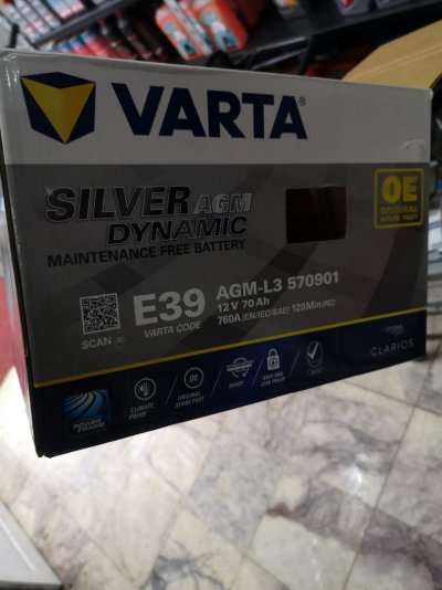

2013 Golf 7 TDI DSG Kullanıcısıyım geçtiğimiz hafta mekatronik kart arızası sebebiyle aracımı şanzımancıya bıraktım. Çıkma orjinal kart takarak sorunu giderdi ve akü zayıflığından kaynaklanma olasılığından ötürü akü ölçümü yapmamı tavsiye etti ve nihayetinde aküyü değiştirdik. BOSCH AGM 70 Ah akü takıldı aracıma ancak Start-Stop sistemi çalışmıyor. İstanbul'da göstermediğim usta kalmadı ancak kimse çözemedi. Aküyü aracın orjinaline uygun takın dediler akücü arkadaş sıfır varta taktı ancak yine aynı. Hataları sildik değişen bir şey olmadı. En son bir elektrikçiye gösterdik oda 150-200 km kullanın sonrasında düzelebilir dedi, onu da yaptık işe yaramadı.

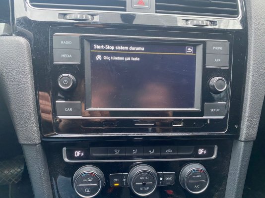

Araç menüsünden start stop durumuna girdiğimde ise "Güç Tüketimi Çok Fazla" uyarısını alıyorum.

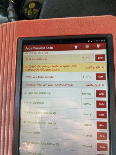

Bilgisayara bağlayınca iki adet elektrik hatası veriyor. Sorunun kaynağı bu mudur?

İki tane arıza veriyor elektrik aksamıyla ilgili. Bu hatalardan dolayı olabilir mi acaba

Hocam deneme fırsatım oldu. Anahtarı çevirip tarif ettiğiniz gibi şanzımandan gelen sesi dinledim ve 10 saniye sonra ses kesildi. Şanzıman kaynaklı olmadığına emin oldum gibi. Yeni akünün amperi önceki aküye göre yüksek eski akü 68 amperdi yeni aldığım 70 amper. Beyine aküyü tanıtmam gerekiyor anlaşılan. Teşekkür ederim ilginize.
