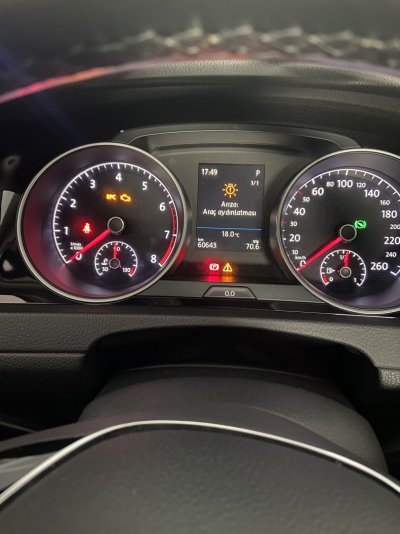

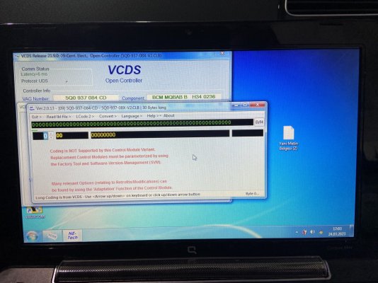

Merhabalar. Golf 2017 aracımda otomatik far anahtarı sensörü kodlaması için central electric > Coding > Long coding aşamasından sonra byte 00 da ekranda uyarı alıyorum. Diğer byte lar tamamen boş herhangi bir kodlama yapamıyorum. Sorun neden olabilir?
Kabloyu başka araçta denedimiz mi?
Bahsettiğim sorun bu. Nedenini bilen varmıdır.

2017 model ve sonrası araçlarda bcm için gerekli kodlamalar adaptasyon kanallarından yapılıyor diye biliyorum.
Adaptasyonda ilgili alanları bulup set etmeniz gerekli. makyajlı kasada Coding kısmı boş.
O zaman bana far sensörünün kodlanması için adaptasyonda neler yapmam gerektiği lazım :)
Otomatik far için bahsettiğiniz alan hangileri adaptasyonda.
3 gündür aynı sorunla uğraşıyorum. Işık sensörünü adaptasyondan nereden açacağımı söyleyecek kimse yokmu?
