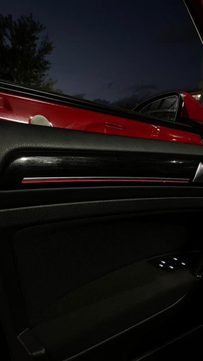

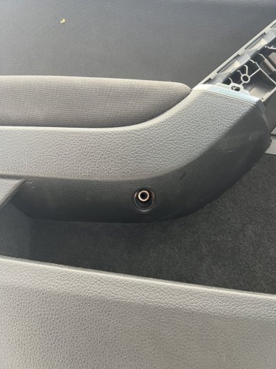

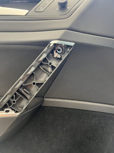

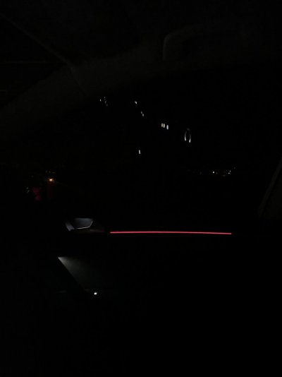

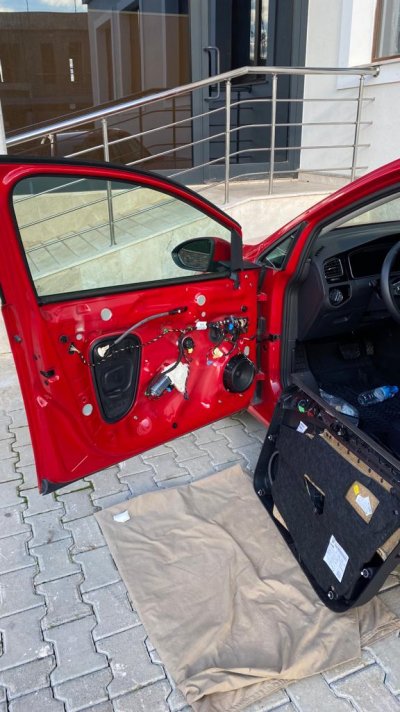

2017 highline donanımdaki aracımın beyaz ambiyans aydınlatmasını kırmızıya çevirdim herhangi ek bi parça kullanmadan

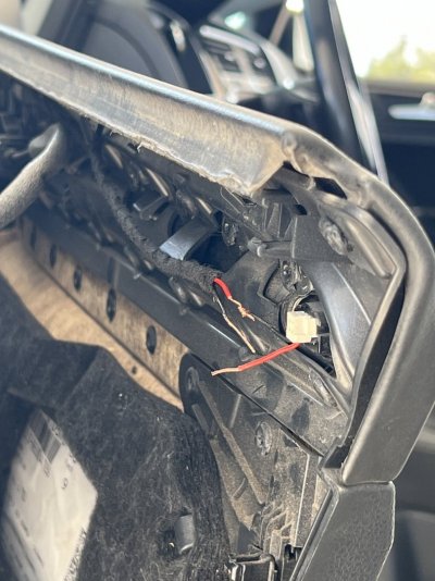

İşlem aydınlatmaya giren kırmızı ve siyah kabloları kesip kırmızıyı siyaha,siyahı kırmızıya bağlayınca gerçekleşiyor illaki bilenler vardır ama ben duyduğumda pek inanmamıştım deneyince olduğunu farkettim

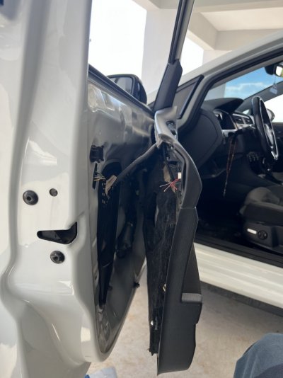

İşlemi yapmadan önce kapı içlerini söküyorum iki vida var sökmek için fotoğraflarda mevcut ve alt tarafta kancayı çeviriyoruz ardından kapı içini kastırarak çıkartıyoruz kablo işlemini yaptıktan sonra işlem tamamdır
Kapı içini takarken dikkat edin tırnaklar kapı üstünde kaldıysa alın kapı içine yerine takın sonra kapı içini oturtun
Ben yapılan işlemi oldukça beğendim ortama farklı bi hava kattığı aşikar

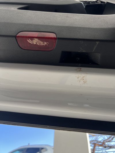

Kırmızıya çevirmeyi demiyorum hocam, şu altta görünen reflektör var ya ona aydınlatma yapılıyor ya onu diyorum.

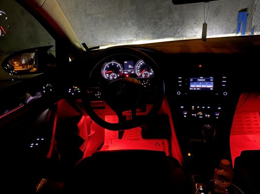

@Mcogolfgti daha öncesinde bende bu işlemi yapmıştım bide ayak aydınlatmasınıda yine kırmızı taktırdım çok güzel oldu tavsiye ederim

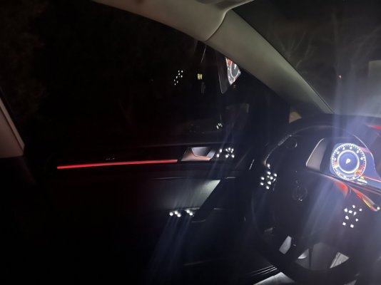

hocam bugün bende uygulamasını yaptım gerçekten güzel oldu. görseller için teşekkürler.
