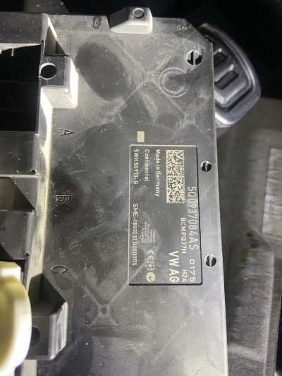

Arkadaşlar merhaba;
Bugün aracıma koltuk ısıtma uyguladım. Pedler, tesisat ve panel hepsi tamamlandı montaj edildi.
Son olarakta vcds ile kodlamasını yaptım.
Sorun şu; çalışmıyor 😊

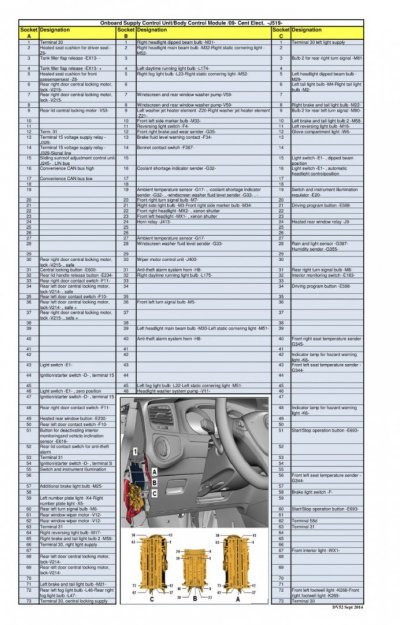

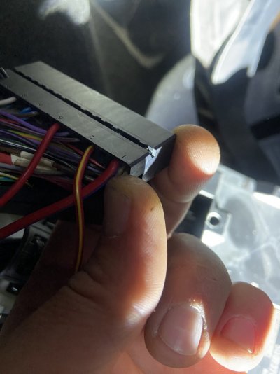

26 nolu sigortadan bcm a soketi 1. Pine giriş yaptım oraya elektrik geliyor.
Ama a soketi 2 ve 5 de şu an hiç sinyal yok maalesef.
Kurulumu YouTube videosu izleyerek yaptım.
Bu komple işleme ait forumda bir link varmıdır, kodlama kablolama içerikli.

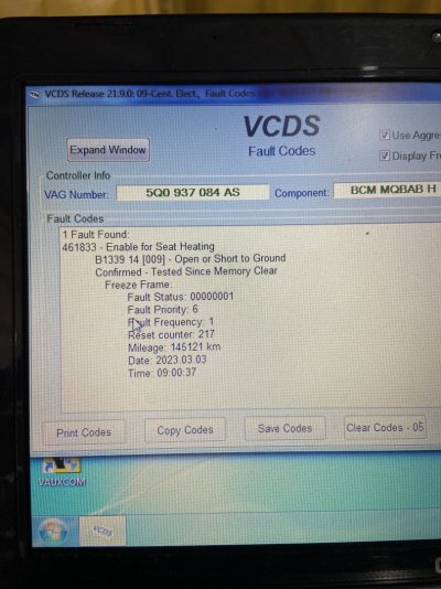

Tüm işlemleri tamamlamış olmama rağmen ısıtma çalışmıyor ve bu kodu alıyorum.
    194.1 KB · Görüntüleme: 52

Bu hatada kısadevre diyor yalnız. Umarım yanlış bir hat bağlantısı kaynaklı değildi hata.
Öyle bi uyarı veriyordu ama hat bağlantısı üzerinde herhangi bir işlem yapılmadı sorun çözülürken.
