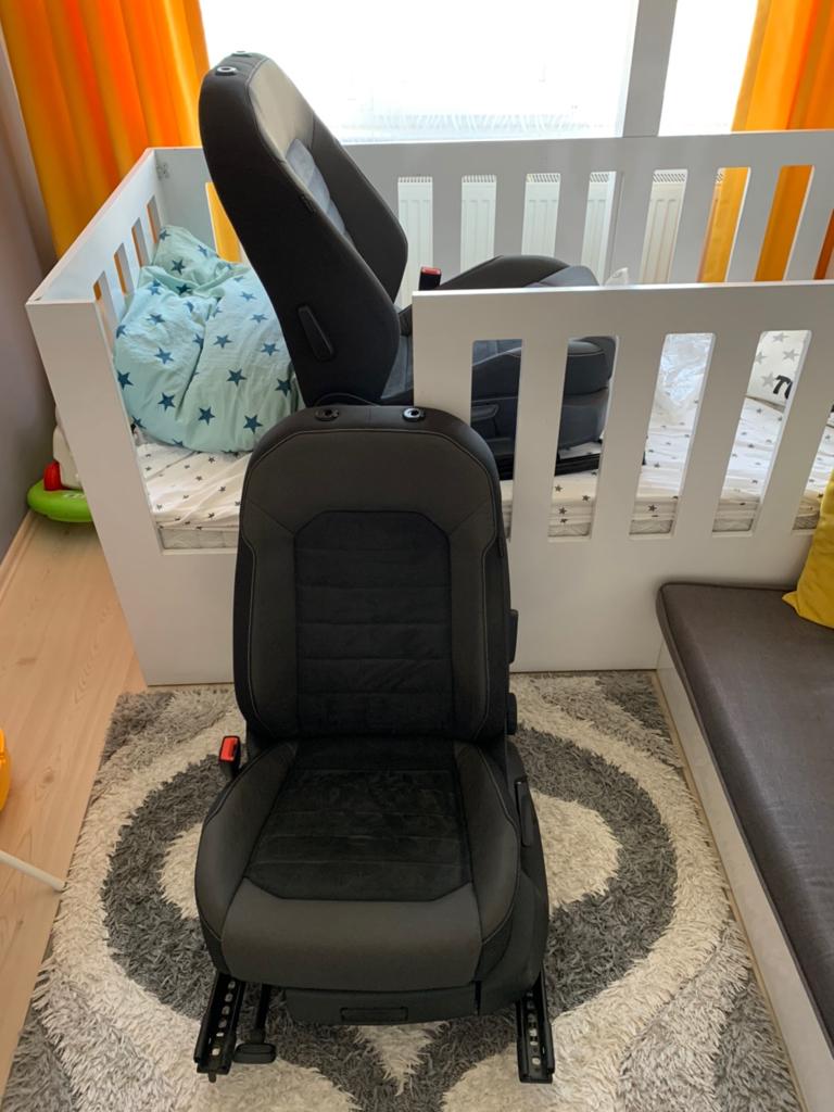

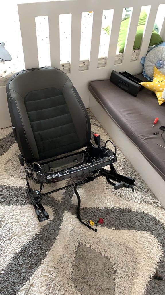

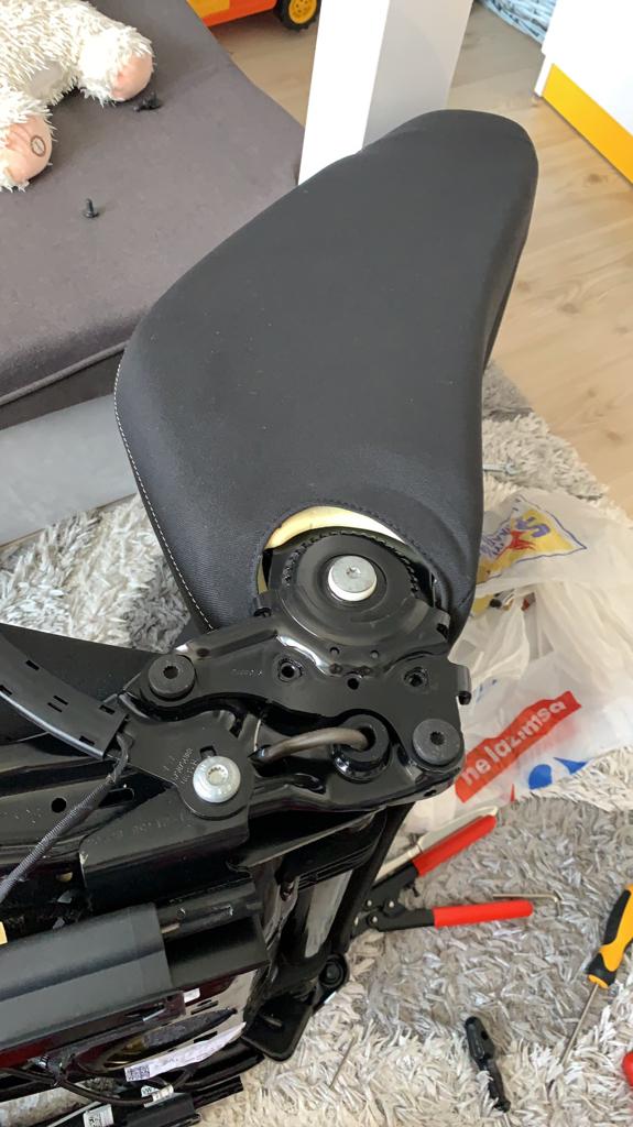

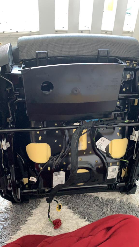

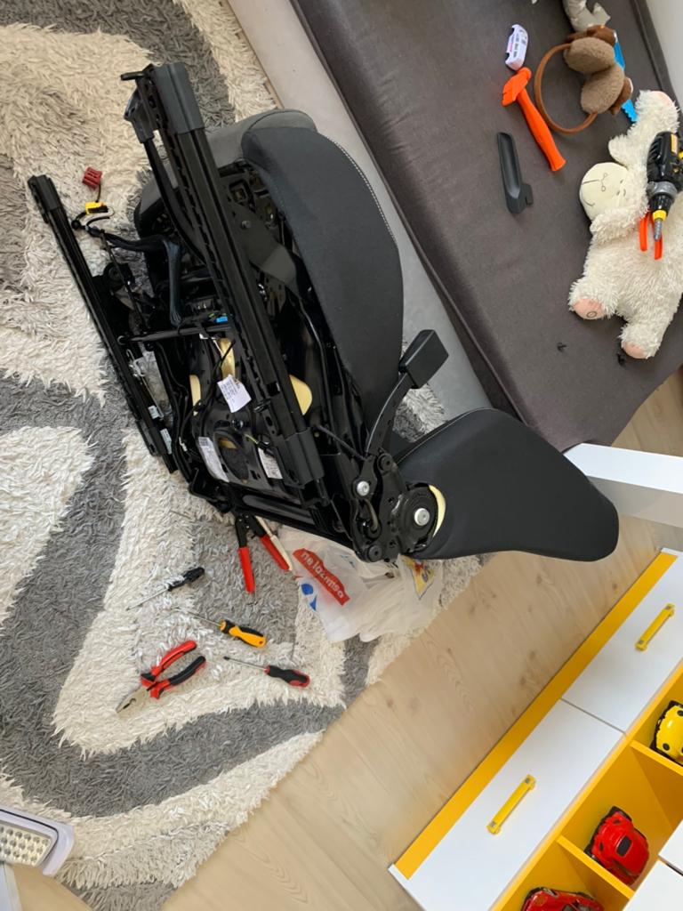

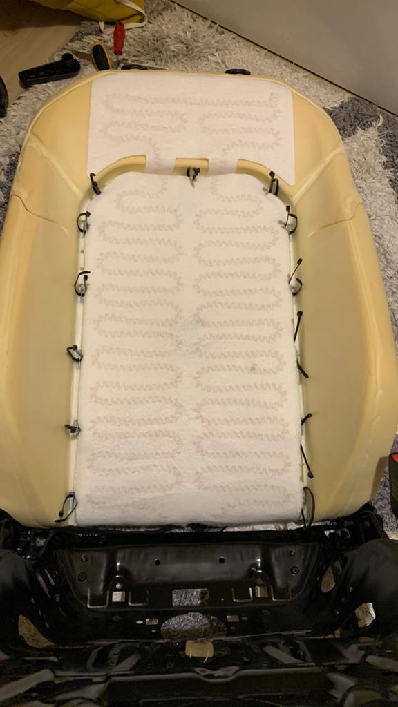

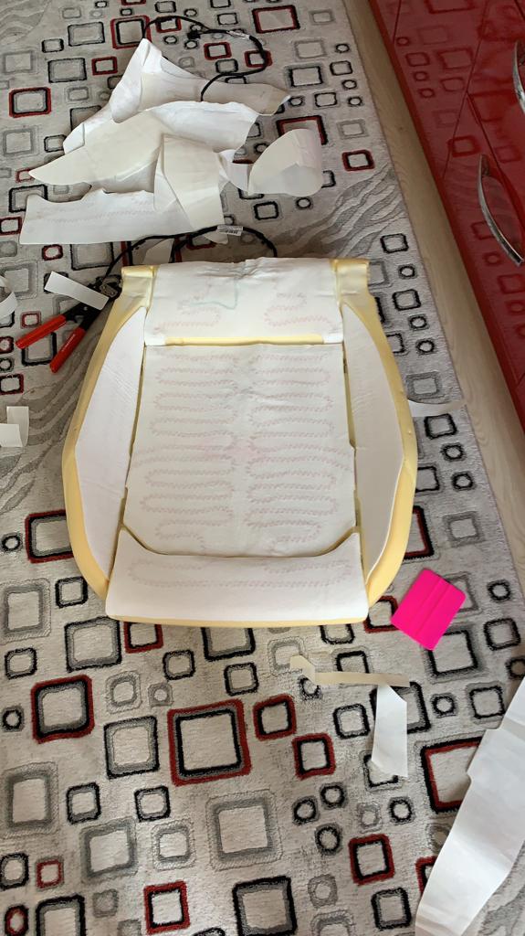

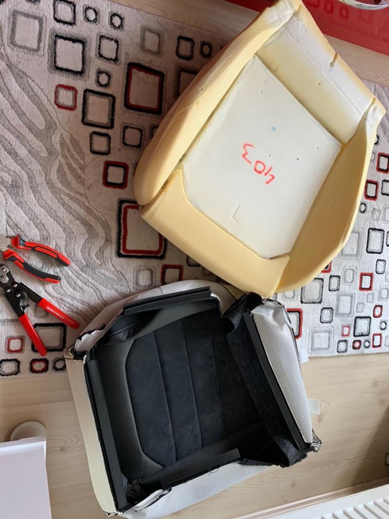

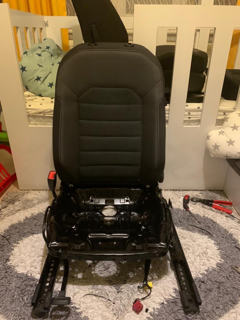

İş hayatımın yoğun tempoda olmasından dolayı Uzun zamandır Retrofit konusunda sessizliğimi koruyordum. Covid-19 virüsü sebebiyle işletmelerimiz kapandı bu sebeple bolca vaktim olması sebebiyle evde hazır duran koltuk ısıtma pedlerini@driver_can kardeşimin bir anlık gaza getirmesiyle takmaya karar verdim. Daha önce montajı yapan muhammed ve onur’un ısıtma montaj konularını okumuştum kafamda bişeyler canlanmıştı ancak işin içine girince olayın rengini tam anlamıyla anladım.. şunu çok net söylemek istiyorum şu ana kadar yaptığım en zorlayıcı Retrofit projesiydi. Kablo çekme konusunda deneyim sahibiyim ancak döşeme söküp takma konusunda ilk denememi yaptım. Bir sorun olmaması adına önce sağ koltuğu söktüm ve eve çıkardım. Döşemeleri sökmeden önce Onur@onurmat ile sürekli telefon irtibatı halindeydim kimi zaman görüntülü görüşme ile destek verdi burdan çok teşekkür ediyorum. Neyse ki kazasız belasız kırmadan yırtmadan sökebildim döşemeyi

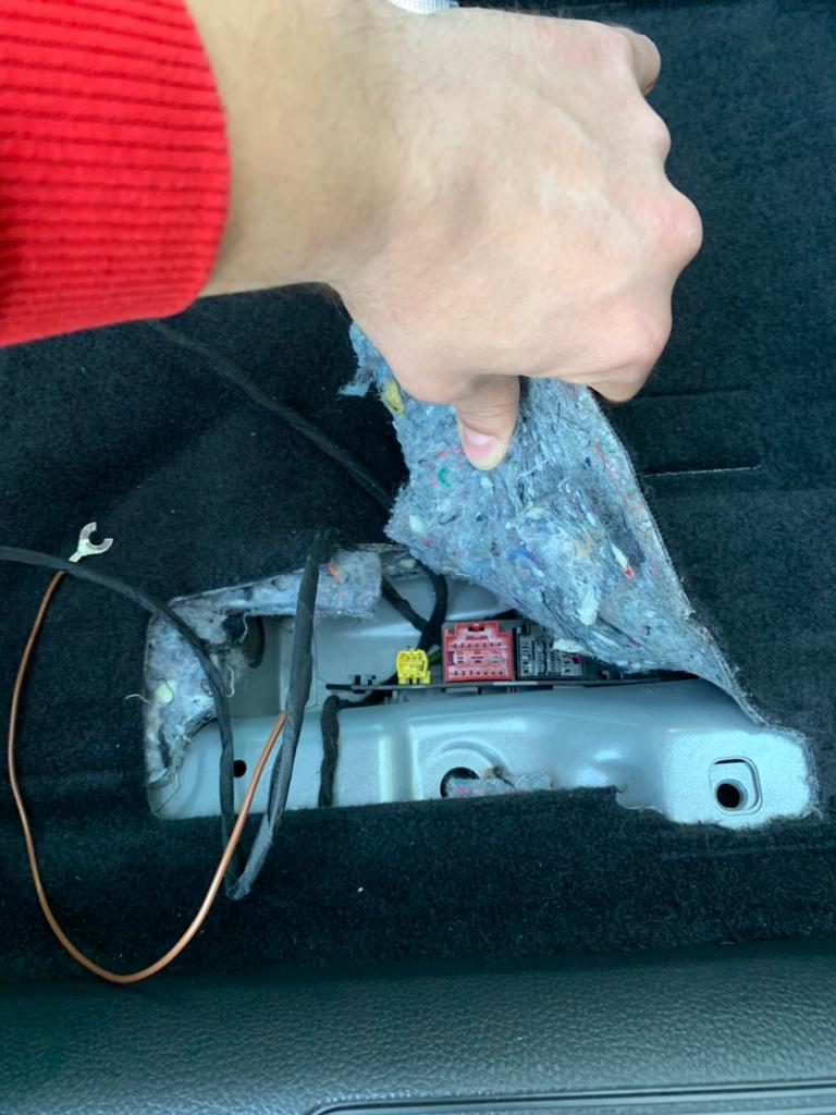

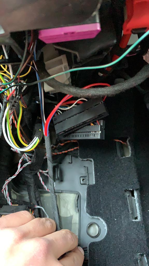

Sağ koltuk döşeme sökme ped montajı ve geri toplaması tam 7 saat sürdü ertesi gün sol tarafı yapacaktım ki sabah uyandığımda bileklerim ve tüm vücudum da ciddi ağrı olması sebebiyle 4 gün ara vermek zorunda kaldım. Daha sonra sol tarafı söküp aynı işlemleri yaptım. Hersey tamamdı fakat kablo tesisatım yoktu onuda dostum @Ömer Kahraman ömer sağolsun elinde olduğu için İzmir’den gönderdi onada cok teşekkür ediyorum. Kablo tesisatında hata olmaması adına muhammed ile de görüşme sağladım onada cok teşekkür ediyorum @MSE

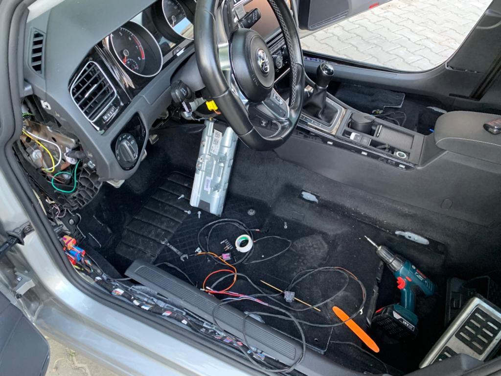

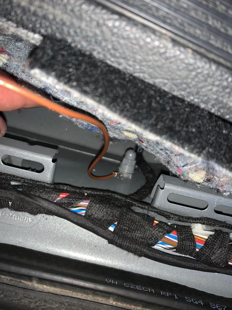

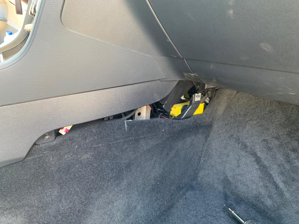

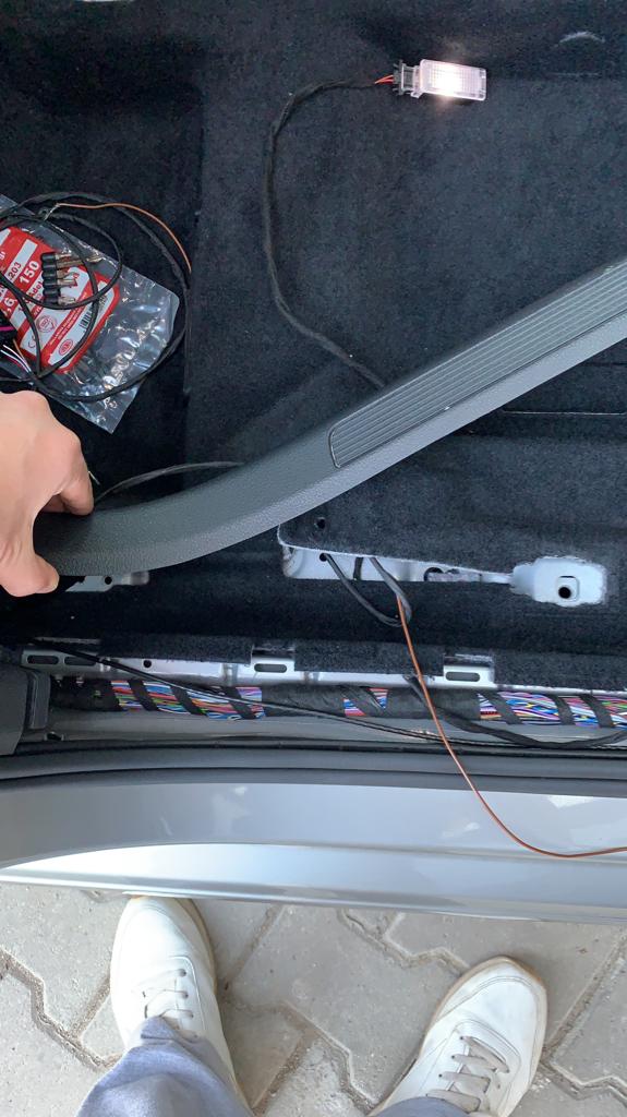

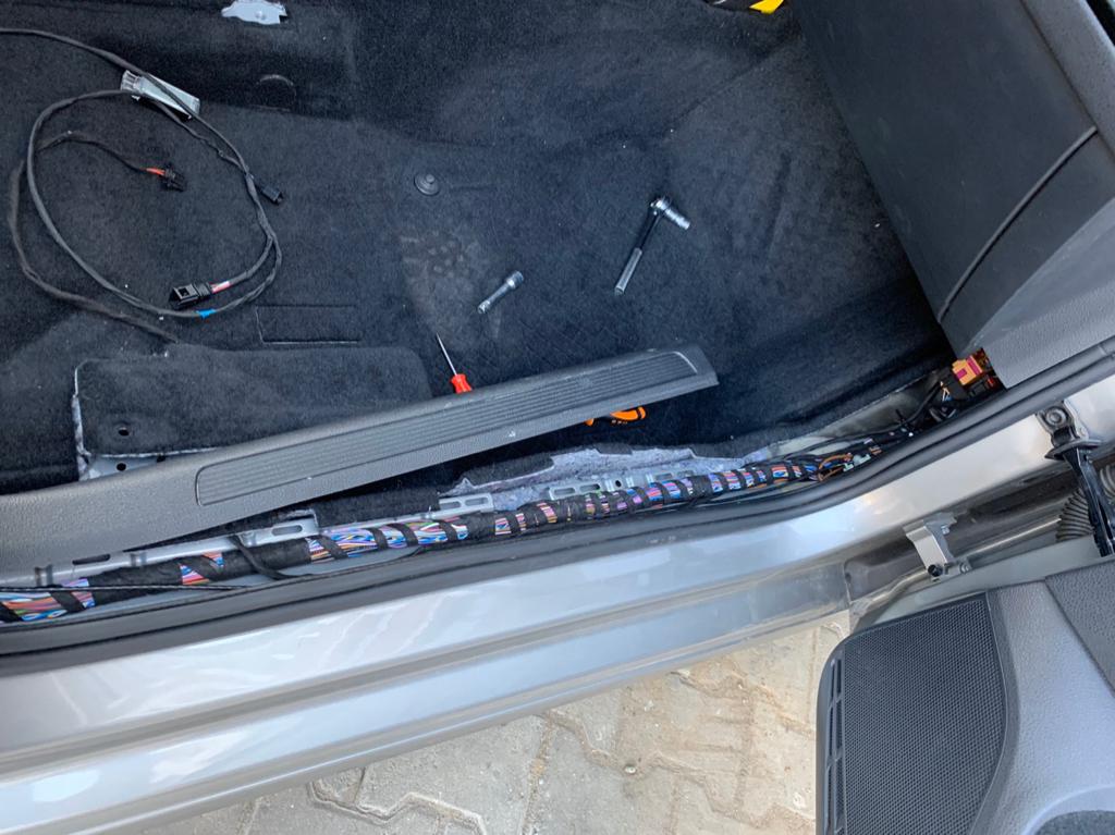

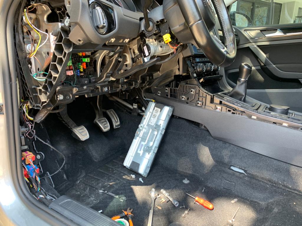

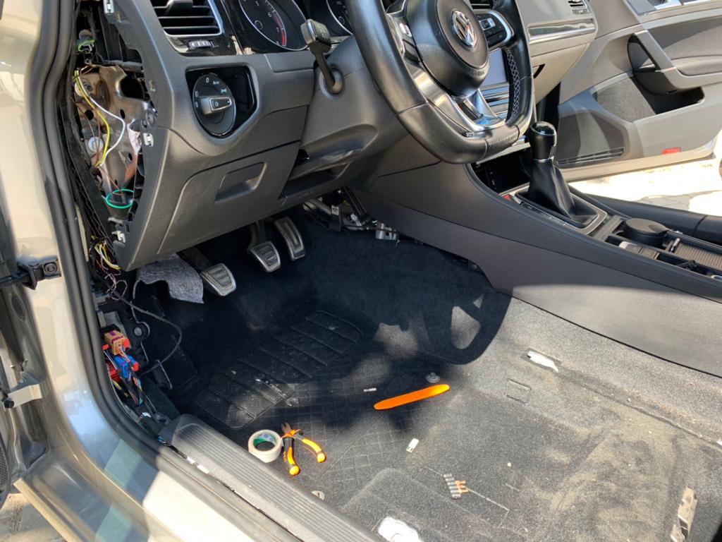

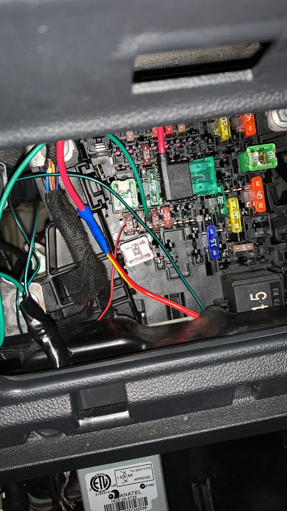

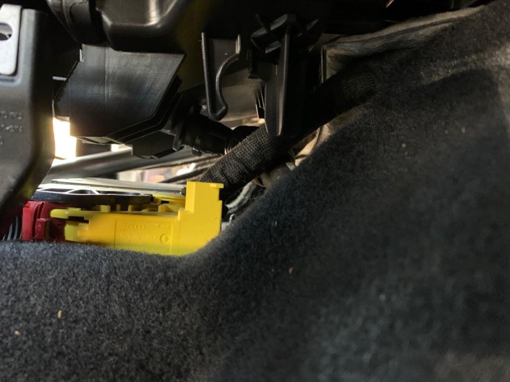

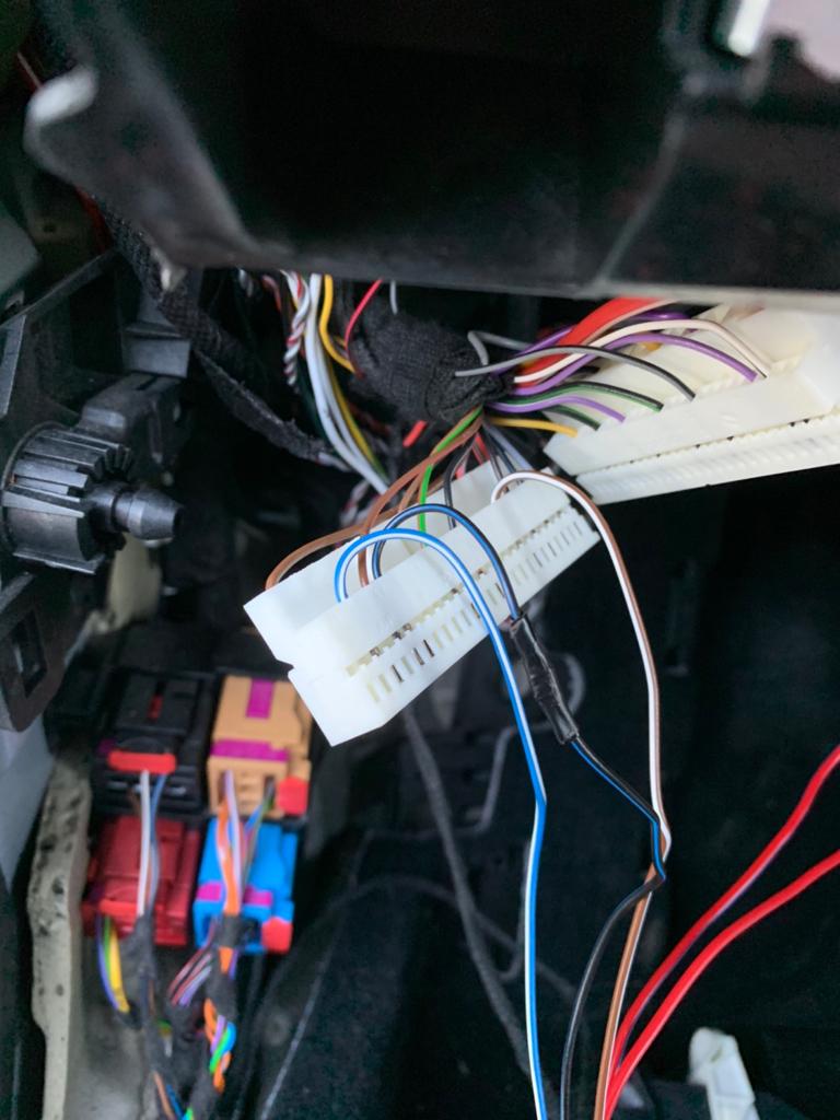

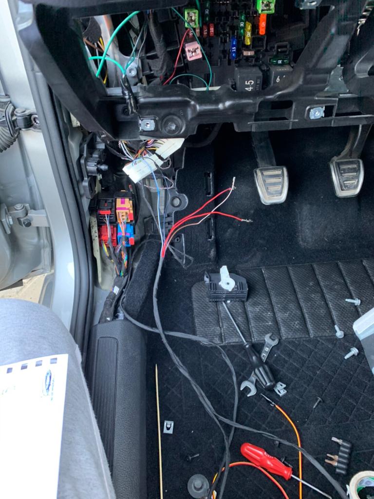

Dün Kargoyu beklerken kablo tesisati montajı için arabayı söküp hazır hale getirdim. Saat 6 civarında montaja başladım
4fd72309b200a162df77eb6c7c879e61.plist

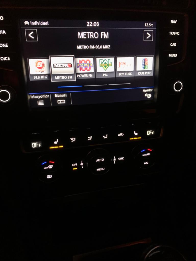

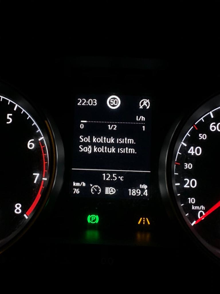

Kablo tesisatı montajı bittikten sonra koltukları indirip bağlantılarını yaptım ve kodlama ile ısıtma fonksiyonunu açtım.. ve mutlu son
Sırt pedi sabitlemek için kullandığınız klipsler yaslanınca hissedilmiyordur inşallah
