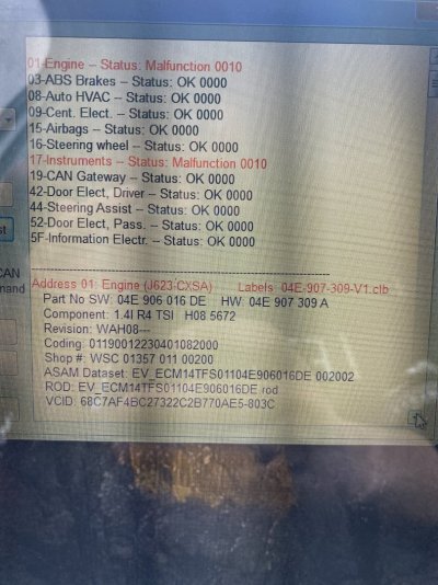

Arkadaşlar bu hatalar hakkında bilgisi olan var mı

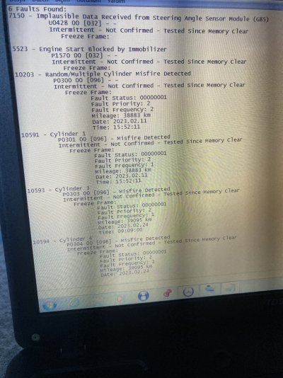

detayları bunlar galiba

Vagcom ile mi bakıyorsun?
İlk çalıştırmada 2 kere listede gözüken tarihlerde araç titreyerek tekleyerek çalıştı daha sonra arıza lambası yaktı , kontağı kapatıp açtım arıza lambası söndü sorunsuz devam ettim
Ateşleme bujileri en son ne zaman değişti? Buji ya da bobin değişim zamanı gelmiş.
Yüksek ihtimalle buji olabilir. 6 yıl uzun bir süre.
Aracın da maşallahı var km ne kadar güzel.
İnşallah bujidendir fiyat aldım servisten 1250 liraymış onunla yırtarsak iyi , hafta sonraları kullanıyorum o yüzden biraz ihmal ettim az biniyorum diye 4. Yılda değiştirmem lazımdı
Buji değilse bobindir ama bobin genelde teker teker gider. Burda toplu bir isyan var :)
