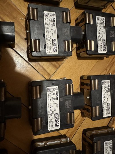

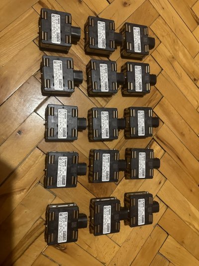

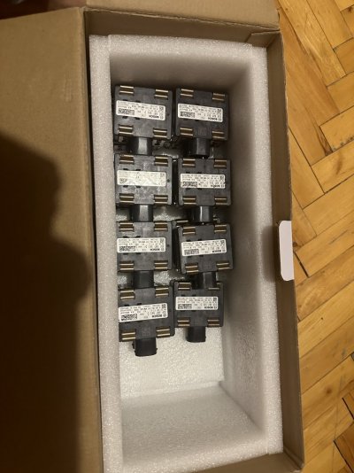

Radar mi lazım bir kac tane var elimde :)
