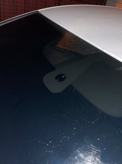

Malesef bu sadece yağmur ve ışı sensörü. Buna ek olarak
Kamera uyumlu ön cam değişimi
Seçtiğiniz cama ve kameraya dikiz aynanıza göre değilse dikiz aynası değişimi
Kamera, kamera trimleri ve kamera kablajına ihtiyacınız var.
Bunların hepsini yaptırmış olursak eğer herhangi bir far değişimi olmayacak değil mi? Tahmini ne kadar bir maliyeti olur bir bilginiz var mı?
Far değişimi gerekmiyor. yazacağım fiyatlar güncel olmayabilir ama dikiz aynası değişmesi gerekmeyen durumda 10-12k Dikiz aynası da gerekirse 15-18k ya kadar yolu var
