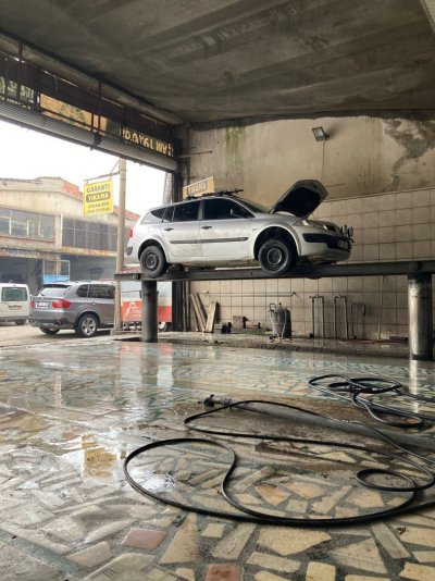

Geçtiğimiz haftalarda Bartın'da girdiğim çamurlu yollar sonrası arabanın alt takımındaki sallanma/titreme/sesler arttı.
Rot balansçının yolunu tuttum. Rotçu uzun bi liste çıkarıp, bunları ACİLEN değiştirip öyle gel abi, dedi.
Doğruca ustamın yolunu tuttum ve o da "liste doğru, ama önce şu arabanın altını bi yıkat be abicim; bu ne böyle bataklığa dalmışsın sanki" diyip arabayı lifte kaldırıp sıcak suyla yıkayan bir yer söyledi :)
Alt + motor yıkama yaklaşık 2 saat ve 500 TL tuttu.
WhatsApp Image 2024-01-02 at 14.41.22 (1).jpegWhatsApp Image 2024-01-02 at 14.41.22.jpeg
