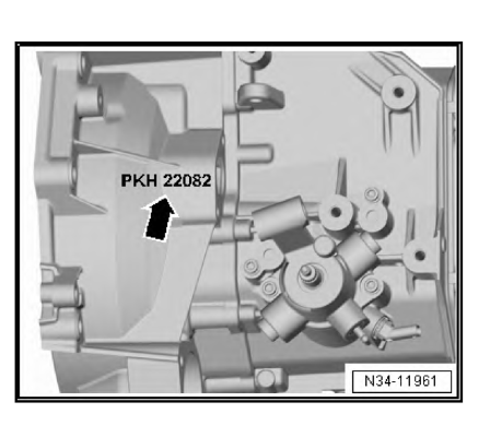

Hocam bu araç 221kw bizim ikimizinki de değildir kaputu aç sanzimanin üstünde akının aradan bak yarım hilal gibi demir var üzerinde yaza.Saolun yarın bakacağım çok teşekkürler
Paylaşmış olduğunuz etikette hangi kod şanzımana ait oluyor peki
5. satırda, motor kodunun karşısında yazan UAQ kodu şanzıman kodu oluyor.Saolun yarın bakacağım çok teşekkürler
Hocam kitapçıkta MQ200 olarak yazıyor.5. satırda, motor kodunun karşısında yazan UAQ kodu şanzıman kodu oluyor.
Şanzıman kodu olmadan söyleyeceğimiz tüm cümleler sanayici "hallederiz abi" esnafından farksız olacaktır.Hocam kitapçıkta MQ200 olarak yazıyor.
