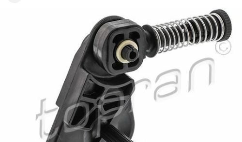

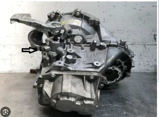

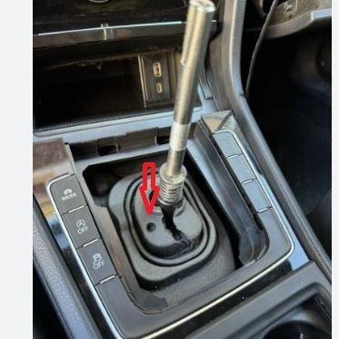

ayrıca bir bilgi veriyim 1. 2. ve geri vites geçişlerinde takılarak geçiyor gibi oluyorsa eğer
vites çerçevesini kaldırınca altında siyah köpük var onu da kaldırın görselde görünen kırmızı okla gösterdiğim deliğin olduğu yere
tornavida sokarak vitesi sabitleyin
sonra görseldeki yaylı mekanizmanın yayını sıkıştırdıktan sonra çevirerek yayın sıkışık biçimde kalmasını sağlayın
daha sonra şanzıman üzerdeki siyah okla gösterdiğim L şeklindeki çubuğu ittirip çevirerek şanzımanın vites mekanizmasını kilitleyin
sıkışık durumdaki yaylı mekanizmayı bıraktırın vites halatı ayarlanmış olur
ayar işi bittikten sonra kilitlemiş olduğunuz şanzıman ve vitesi çözün
dikkat edilecek nokta bu yaylı mekanizmadan iki adet var birisi aşağı yukarı diğeri sağa sola hareket ettiriyor
siz sağa sola hareket ettireni ayarlayacaksınız

geri vitese geçmekte zorlanıyorsa bahsettiğim yaylı mekanizma değil de diğer aşağı yukarı yapan yaylı mekanizma ile alakalı
bahsettiğim şekilde yayları çektirip vites ve şanzıman kolunu kilitleyip yayları bıraktırınca geri vites düzelir. sen iki mekanizmayı da çektirip bıraktır.
