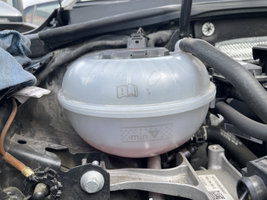

2020 1.6tdi araç genelde bakımdan bakıma 8 9 ayda bir su seviyesi max seviyeden min seviyeye geriliyor. Servis buna normal diyor. Aynı durumu yaşayan çözüm bulan varmı . Resim görsel amaçlıdır.

İnşallah devirdaim kaçırıyordur,genleşme kabının kapağından kaçırıyordur,hortumlardan kaçırıyordur vs vs.
Arkadaşım aynı sıkıntıyı volvo’da yaşadı,detaylı inceleme sonucunda motorun bloğundaki kılcal çatlaktan suyu buharlaştırdığını tespit etmişlerdi.
Bence ihmale gelmeyecek bi sıkıntı.
Su eklemek sadece anlık çözüm olur sorunu çözmez
Çok ciddi bir durumdan bahsetmissiniz. Sürüş olarak ben motoru genelde yormam. Gazı kökledigim gorulmemistir. Ayrıca araç 2017 model. Tabi bilinmez kul yapısı sonuçta olmaz olmaz. Ben de her ihtimale karşı randevu aldım bakalım ne diyecekler. İnşallah dediğin ihtimal gerçek olmaz.

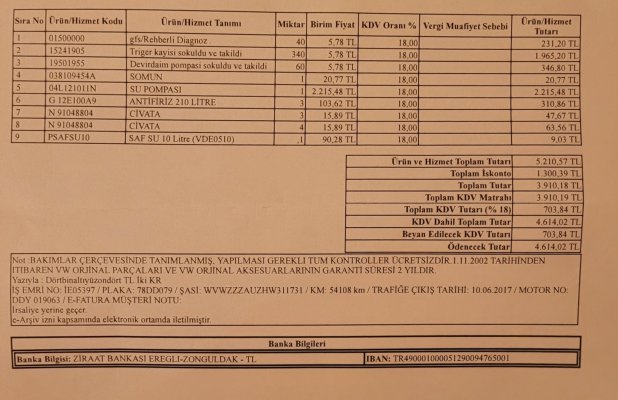

Su pompası değişti arkadaşlar 4600 TL sıkışmış. Güncel masraf faturası aşağıda.

Geçmiş olsun. Sorunun oradan olduu nasıl anlaşıldı ve sorun çözüldü mü şuan?
Soğutma sivisini kontrol edin uyarısı verdikten sonra ben saf su ekledim. Bir hafta kadar takip ettim. Su eksiltme devam etti. Servis basınç cihazı bağlayarak devirdaim pompasinin arızalı olduğunu tespit etti. Şimdi yine takipteyim. Yapılan işlemin iki yıl garantisi olduğundan kafam rahat.
