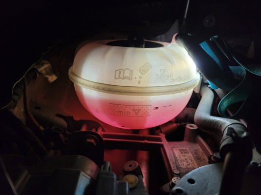

2020 1.6tdi araç genelde bakımdan bakıma 8 9 ayda bir su seviyesi max seviyeden min seviyeye geriliyor. Servis buna normal diyor. Aynı durumu yaşayan çözüm bulan varmı . Resim görsel amaçlıdır.

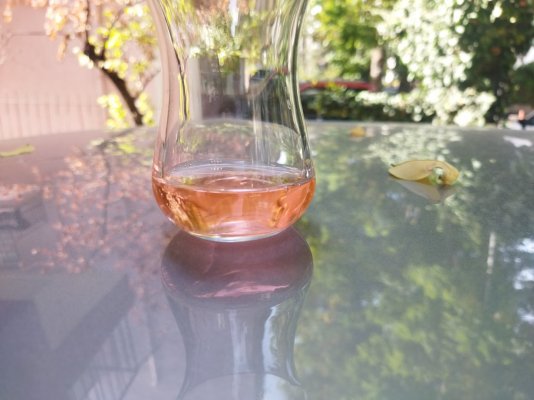

(Tdi) 5 yılda farklı farklı zamanlarda eksilmelerden dolayı tam 1 litre saf su ekledigim motor antifirizinin rengi bu durumda (renk ofsayt artık)
Eksildi/ tamamla eksildi/tamamla
Orjinal özellik /derisim/ konsantrasyon bi noktaya kadar ????

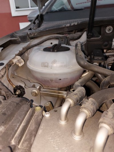

Geçen hafta su eksik uyarısı aldım. Alttaki hortum seviyesine kadar eksilmişti. Ben de Yarım litreye yakın saf su ekledim. Aradan birkaç gün geçti fakat ilk suyu eklediğim seviyenin altına indiğini tespit ettim.
Şimdi ikinci fotoğraftaki seviyenin de altına indi. Tabi bu iki günde oldu. Servis randevusu aldım ama ne tavsiye edersiniz?

İnşallah devirdaim kaçırıyordur,genleşme kabının kapağından kaçırıyordur,hortumlardan kaçırıyordur vs vs.
Arkadaşım aynı sıkıntıyı volvo’da yaşadı,detaylı inceleme sonucunda motorun bloğundaki kılcal çatlaktan suyu buharlaştırdığını tespit etmişlerdi.
Bence ihmale gelmeyecek bi sıkıntı.
Su eklemek sadece anlık çözüm olur sorunu çözmez

Alttaki hortum seviyesine kadar eksiltme yaptıysa sistem hava yapmıştır., ondan dolayı ilk yaptığınız eklemeden sonra yeniden eksiltmesi yapması normal., sistem hava yaparsa -->yaptığınız ilk ekleme sonrası yeniden eksiltmesi zaten olması gereken de budur.,
Aracınız kaç km ve model..? daha önceden ara sıra seviyeyi hiç kontrol ettiniz mi..?

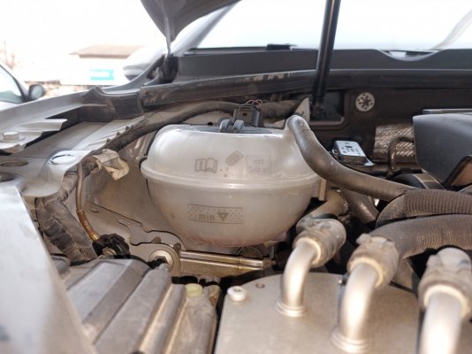

2017 Golf Tdi haline 53000 km'de bugün yine üstte kurşun kalemle işaretledim yere kadar saf su ekledim. 24 km yol yaptım. Son seviye aşağıdaki gibi. Daha önce hiç seviyesine bakmamıştım.
