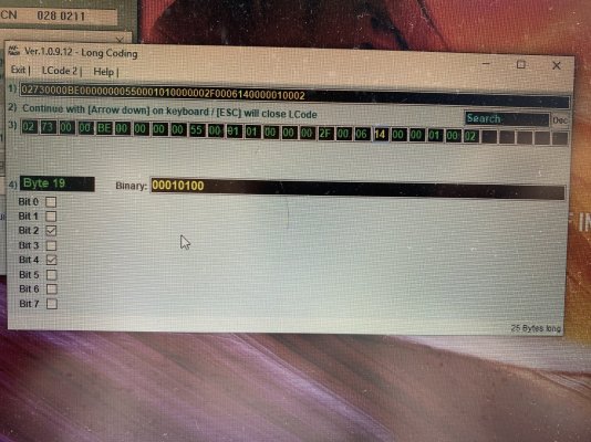

Long coding kısmındaki byte 19 da bit 4 bu şekilde gözüküyor. Videoda reverse Camera… vb bişey yazıyordu. Bende yazmıyor. Sorun bu mu acaba
Media ekranı üzerindeki açma kapama düğmesine 10 sn basılı tutuluyor
    519.6 KB · Görüntüleme: 27
Açıklama yazmasa bile yaptığınız kod değişikliğini kabul ediyor olması gerekir.
O zaman bagaj kapağı kısmındaki bağlantılarda bir sıkıntı vardır hocam. Çünkü en kötü siyah ekran görüntü gelmesi gerekiyor diyorsunuz
Hayır tam tersi, önce media ekranı sorununu çözmeli daha sonra kablo bağlantılarına bakmalı
Eger kodlama yapildiysa, kamera bagli olsun olmasin siyah ekran gelip aninda hataya dusmesi lazim. Eger hataya dusmuyorsa kodlama eksiktir. Teybi yeniden baslatarak deneyin.
Hocamın dediği gibi doğrusu. Yani kablolama doğru olsun olmasın farketmiyor, aslolan ilk adım media ekranınızın geri vitese geçtiğinde o kamera ekranını açması. Bunun için de kodlama ve media reset işlemi gerekli. Eğer bu ekran açılmıyorsa diğer tarafların doğru ya da yanlış montajlandığını anlayamazsınız.

Bu arada bagaj kilidinizin hatasiz calisiyor olmasi gerekiyor. Kontak kapali oldugunda dahi logodan bagaji acip, kapatabilmeniz gerekli. Bagaj kapandiginda da kadranda kapali oldugunu gormelisiniz. Bunlarin hepsi tamamsa sorun kodlamadır
Hocam bagaj kapağının açılıp kapanmasında sıkıntı yok. Her takdirde açılıp kapanıyor. Medya reseti bugün gerçekleştirdim iki defa. Yine de olmadı. O zaman ben medyanın kodlamasına bakayım bir.
