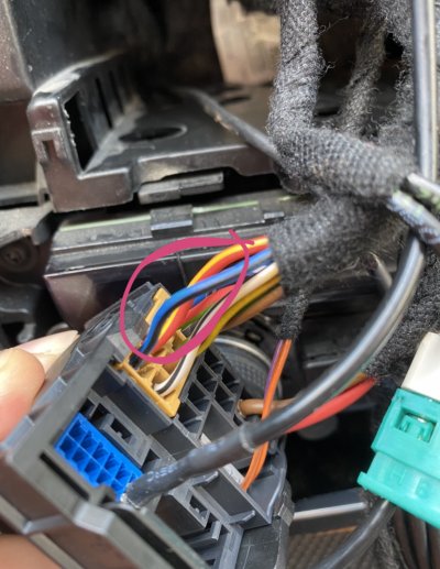

Elektrik alınması gereken, geri vites ışığı diye bahsedilen Siyah mavi kablo bu mudur eğer sorun bahsettiğim gibiyse?

o kırmızı kablo ana elektriği alacağınız kablo. medya cihazının arkasından yada sigortadan almanız lazım. Medya cihazı soketindeki kalın 2 kablodan kahverengi olmayandan alabilirsiniz elektrik.
O işaretlediğim kablodan alabilirim o zaman elektriği. Görüntü olmamasının onunla bi alakası olabilir mi peki Yusuf hocam
Evet büyük ihtimalle elektrik alınca sorun çözülecek. Siyah ekran geldiğine göre kodlama doğru.
