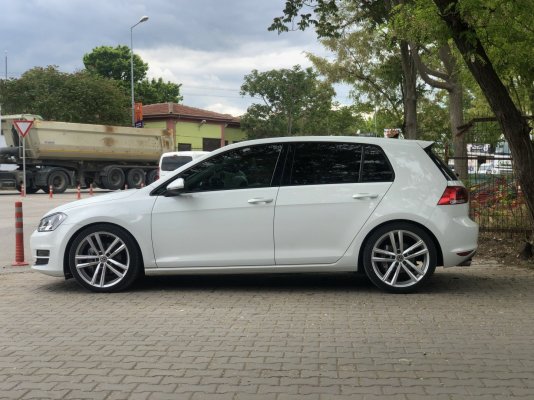

Bu kişiden kişiye ya da araçtan araca, beklenti durumuna göre değişir. Şahsen ben eibach prokit 3,5cm olanını 18 datford'lar ile kullandım. Ama gel gelelim konfor sıfır. Çukurlarda ve kasislerde vurmalar arttı, konfor sıfır, takırtı sesi çok. Hatta aracımın görüntüsünü ekliyorum size. Tamda böyle hoş bi görüntü veriyor ama düz yolda kullanırım dersen sorun yok. Hafif mi engebeli yola girdin mi geçmiş olsun. Birde yay düzeltme işiyle uğraştırır isanı ekstra.

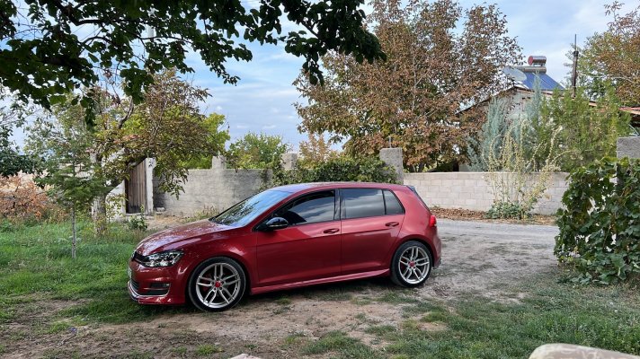

Benim aracın şuanki görüntüsüde bu şekilde .07ABFEF7-D06A-4756-AA1D-8F74B49AA74D.jpeg

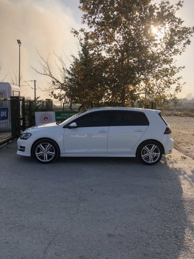

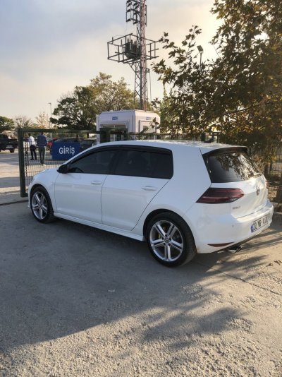

    223.9 KB · Görüntüleme: 122
    239.6 KB · Görüntüleme: 121

hocam teşekkürler bu bilgiler jant üzerinde yazarmı ? Jantları kendim alsam bilebilirdim ama üzerinde böyle geldi …
