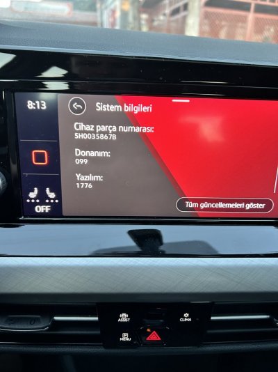

aracınız kaç model hocam, 2021 kasım ayından sonra multimedialardaki işlemci ve yazılım değişti, eskiden samsung chipset vardı güncellemeden sonra snapdragon oldu yanlış bilmiyorsam (dergide okumuştum).
21 modeldi sattım hocam aracı geçen hafta.ilk alanlardandım nisanda almıştım.
Chipset'in yazılımla değişmesi gibi bişey sözkonusu değil ki hocam. Donanımsal bir olay işlemci değişimi. Yazılımla güncellemenin donanımsal olarak çok bir etkisi olamaz.
:D güncelleme derken marka multimedia tarafına bir teknik düzeltme yaptı, yani oradaki güncelleme kelimesinden kasıt : 2021 kasımdan sonra üretilen araçlar için daha farklı bir chipset eşlik ediyor, içeriği değişti yani, fiziksel bir parça değişti.
Ama her iki chipsetli versiyonlar içinde güncellemeler geliyor tabii ki.
