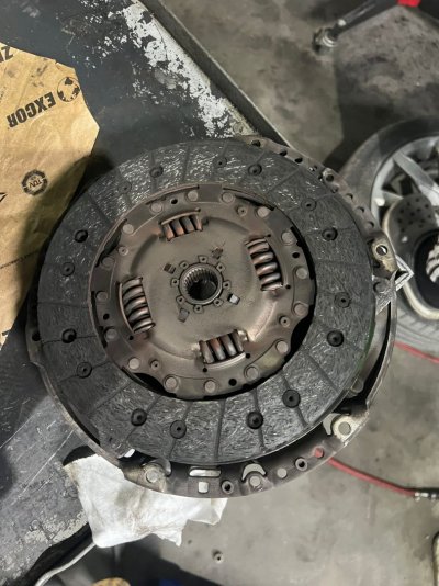

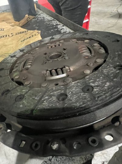

Baski balatam bitmis. Dik yokusta AutoHold birakmiyordu. Volanda yanma olmus. Degistirttim. Ek olarak yaptirdigim islemler,
  • Sanzuman yagi(1500),
  • Fren hidrolik yagi(750),
  • Triger seti(2250)
  • Baski balata set(6500) halinde degistirildi.
  • Iscilik (6000)
Toplam da 17 bin tuttu. Bujileri dediginiz gibi serviste degistirecegim. Orasida
2550 Buji
1000 Iscilik
Yuzde 20 hakkim varmis. 2800 civarina denk geliyor.
Yaptirdigim islemleri yazayim dedim. Arac 78 binde. Trigger omru bi usta 4 yil dedi, biri 5 yil dedi, biri 100 binde degistir dedi. Bu sekilde uzayip gidince bende 6 yasinda olmasi sebebiyle degistirttim. Daha buyuk masraf cikmamasi adina. Bide arabada cir cir metal surtme sesi gibi ses geliyordu. Onuda triger kayisi,V kayisi, rulman,bilya yapabilir dediler. Trigger degisince o ses kesilirse onuda yine buradan bildirecegim.
Yaptiracak arkadaslarada fikir olmasi acisindan yaziyorum.
Detayli bilgilendirmeniz icinde tesekkur ederim.
