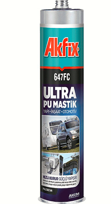

Süper kırılmaması çok sevindirici. Kasap ustalar genelde ilk o parçayı kırarlar. Silikon değilde ben eski şirket aracımda gemi karavan mastiği çekmiştim içini de doldurdum suyu anında kesmişti.
