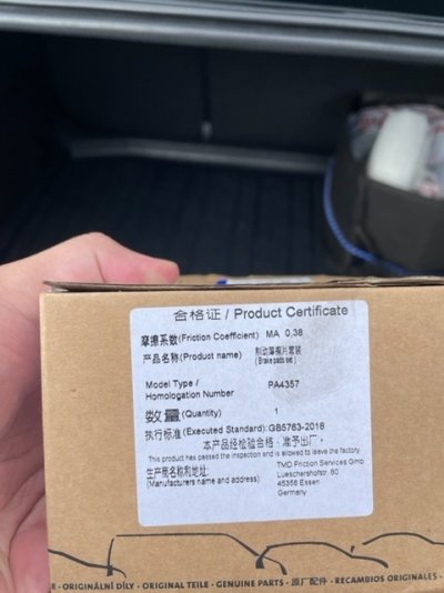

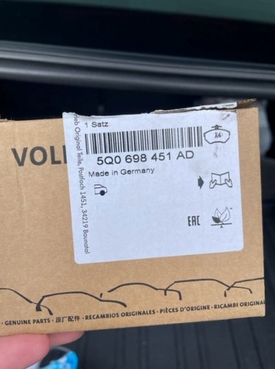

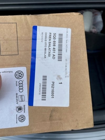

Kutunun farklı bir açıdan resmi var mı.? Üst kısımda bir etiket ve yan tarafta etiket daha olması lazımdı., Orjinal yedek parça balatada ilk defa Çince yazılı etikete şahit oluyorum
o benimde dikkatimi çekti ilk kez gördüm Çince yazılar şuan.Dün bu arada aracımı park ettiğim bir alanda uzaktan bir fren sesi geldiğini duydum iyice tik oldu bende bu durum anlaşılan baktım yine yarış mavisi bir golf yanaşıyor:) Sahibi araçtan indi uzaklaşmasını bekledim bakayım dedim balatalar ne marka onu da takmayayım ondan sonra:) Eko parça servis ürünüydü parça koduna baktım ön arka demek ki onlarda ötüyor zaten takmayacaktım onu da eledim şuan ekstra olarak.Hafta içi hella pagid takacağım onu deneyeceğim ferado söküp bu sefer inşallah keseceğiz sesi inanıyorum.Başında durup tek tek gereken yerleri temizletip yağlamalarını yaptırarak montajı izleyeceğim.
