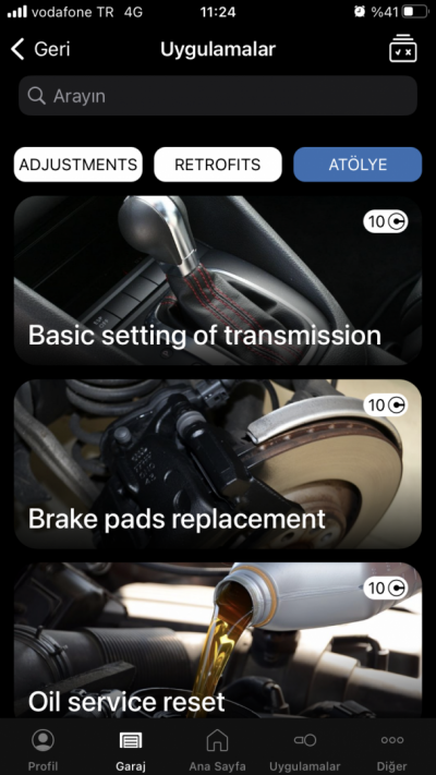

Hayır yapılmadı pc bağlantısı ile herhangi birşey.Yapılması gereken nedir ?
Evet, her değişimde vcds ile kalibre edilmesi gerekir, bunu da bir deneyin bence kesin çözüm diyemem ama belki de fazla sıkıyordur düzelir.
Disk/ped uyumu farklı markalar olunca malesef sorun yapabiliyor, orjinal balataya brembo ped takmıştım ve kısa sürede disk kararıp yandı, torna vs denedik ama bir türlü ayar tutmadı, iki parçanın da aynı marka olmasını tavsiye ederim
Obd eleven cihazinda da bir ayar var ama ona yonelik mi bilmiyorum.

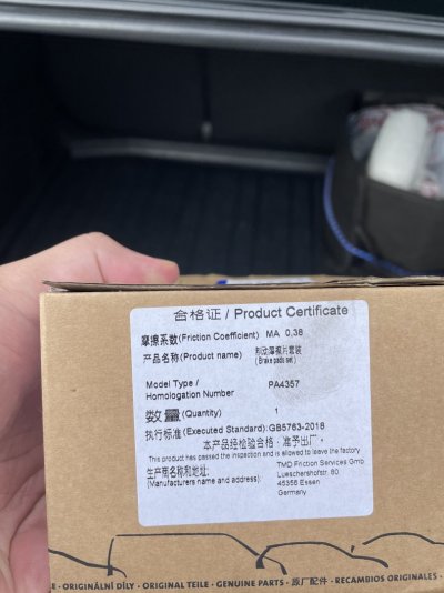

Benim a3 de arka balata bitti gittim aftermarket feredo balata aldım sonra başladı tıslama ses, sürtme sesi vs dayanamadım yetkiliden değiştim..pagid marka alman balata taktılar golf ile aynı ebatta …hella pagid ile aynı firmamı bilmiyorım bu sadece pagid tmd ana firma..textar falanda var alt grup olarak
