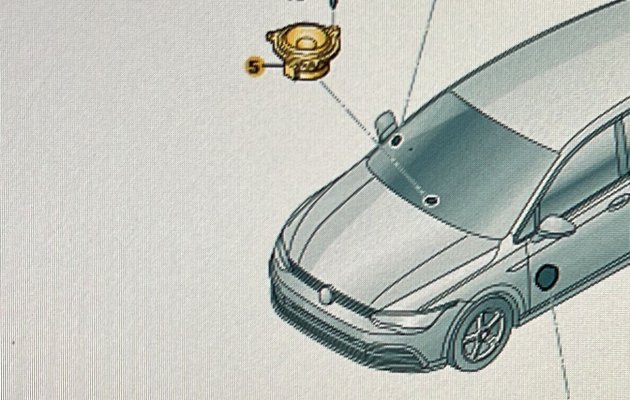

Servisle görüştüm bugün, arkadaşlara aracımın şase nosundan baktırdım, center için çıkan parça kodu 5H0035415A ve 764 tl fiyatı varmış :)

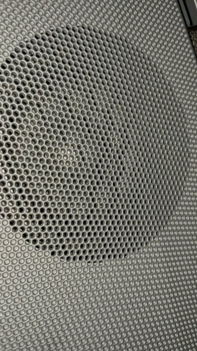

Golf 8 life var bende, center hoparlörün fotoğrafını paylaşıyorum. Standart sistemde 7 hoparlör var neden 6 yazıyorlar bende bilmiyorum.
Zaten ses ayarlarında, ortada, tutup sürüklenebilen bir yuvarlak var ekranda onu tutup arabanın etrafında dolaştırınca hangi hoparlörden ses geldiğini anlıyorsunuz.

Yalnız golf 8 de 6 değil 7 hoparlör var. torpido üzerinde birde center hoparlör var.

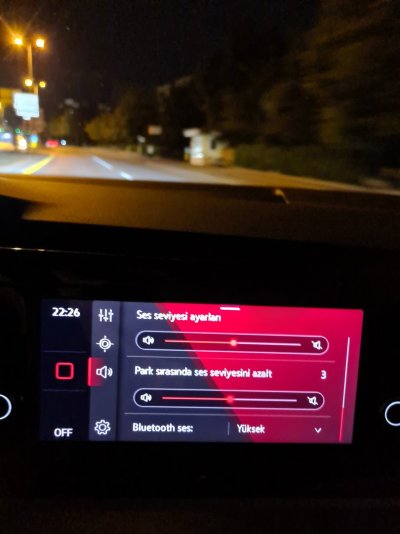

Merhaba, ses ayarlarını kurcalarken şöyle bir ayar buldum ve düşükteydi. Ayarı yüksek yapınca ses seviyesi baya iyileşti. Yüksek seste kapılardan titreme sesi gelebiliyor, bu durumda orta ayarda da kullanılabilir.
