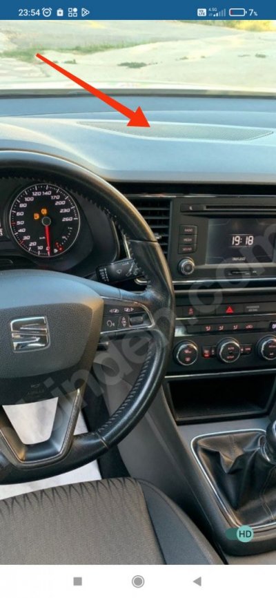

2013-2020 arası Mesela style boş leonların bile hepsinde
Bu merkez center hoparlör var
FR ve ekselanslarda da var
Ama inaktif
İçinin dolu olması için SEAT SOUND SYSTEM opsiyonunu almak lazım.
