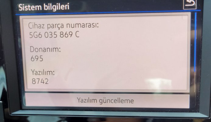

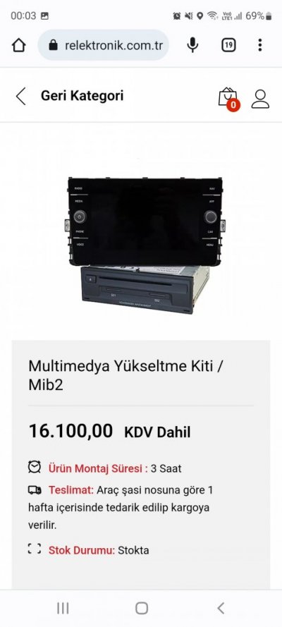

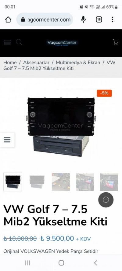

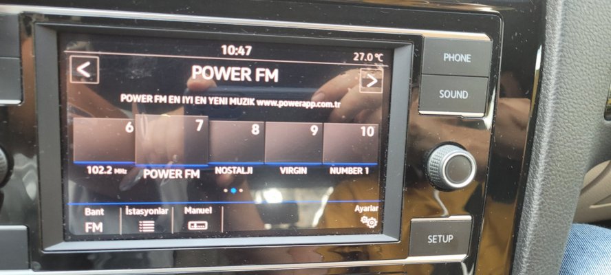

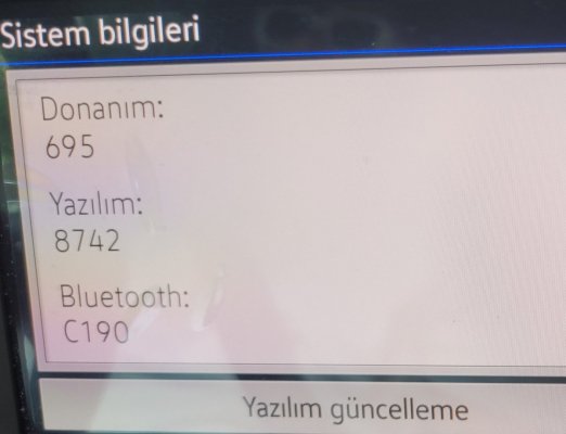

Herkese merhabalar,
2019 model Golf sahibiyim. Aracımda eski tip multimedya sistemi var App Car Play ve CD çalar yok. Bunu Harman mib 2 olarak geçen multimedya sistemine upgrade edebilir miyim?
Vagcom'da 9500+ kdv denmiş ama ender elektronikte ana ünite montajı ile 16.100+kdv'ye geliyor aradaki fark nedir bilen varsa çok memnun olurum.
Bu işe baş koyduk ama yanlış bir şey de almak istemiyorum. Konu ile ilgili bilgisi olanlar paylaşırsa çok sevinirim.

VagCom'daki cihaz Discover Media'dır muhtemelen, Discover Pro değildir.
Cihazların hepsi Mib2 zaten, Mib2 yazınca yaygın bir yanlış bilgi çoğu kişi Harman sanıyor, Preh ve Delphi lerde Mib2 diye geçer.

hocam sen o paralara yapamazsın. torpido , bağlantı kabloları ve usb soketi lazım. iyi sayılabilecek kalitede kablo seti 2000 tl civarında. usb soketi 900 tl. torpido kaça bilmiyorum. yani yaklaşık 4000 tl ekstran var.
Benim için önemli olan hem Android için App connect hem de Apple için car play olması açıkçası. Discovery media'da ikisi de var sanırım değil mi? @bigbangtheory torpido kablo çekimi ve montaj dahil miydi 10500 e? Bir de ekranda çizik var mı? Ender'de özellikle çizik olduğu yazılmış
6200 tl fark istiyor torpido ve kablo seti için ender elektronik.+ montaj 700 tl
Vagcom ile detaylı bir görüşme yaptım sağ olsunlar sorulamın hepsini yanıtladılar buradan da paylaşmış olayım;
1- @CemK hocamın belirttiği cihaz Discovery Media imiş.
2- Toplam kablo,USB ve torpido dahil 10800'e yapıyorlar, torpidoyu değiştirmeden kitapçık koyma yerine monte ediyorlar.
3- Ekranlarda ufak tefek çizik var, bunlar ileride baş ağrıtır mı bilemiyorum açıkçası
