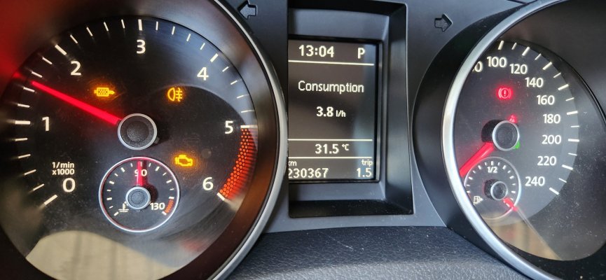

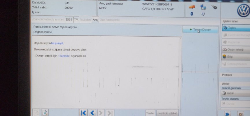

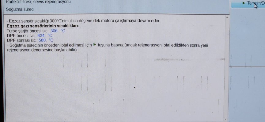

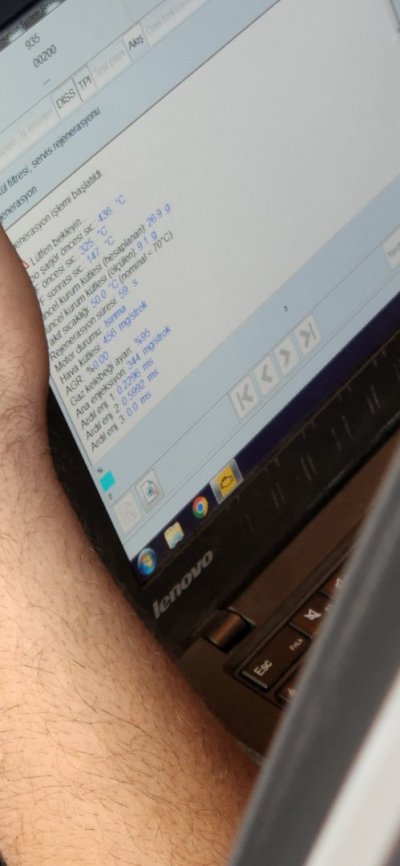

Herkese Merhaba,
Tüm forumu araştırdım ve tarih olarak en güncel bu başlık altında yazmak mantıklı geldi yeni bir başlık açmadım.
8 Mart 22 tarihinde 2011 1.6Tdı DSG 77kw HIGHLINE 226.000km de %98 motor performansı ile aracımı aldım (CAY446).
Aracı eşim günlük ortalama 25-30km kullanıyor fakat şehir içi maalesef bir ay sonra kızdırma bujisi ve motor arıza ışığı aynı anda yanıp sönmeye başlayarak araç kendini koruma moduna aldı.
Antalya Akdeniz sanayide bir kaç arkadaşın referansı ile yetkili servisten ayrılmış 2 ustaya yönlendirdiler (Adalya otomotiv 5004 Sk.)
bilgisayar bağlandı ve kateletik konvertör abi dpf in dolmuş servis rejenerasyonu ile kurtarmaya çalışalım dedi. Yaptı oldu. (250TL) Bir daha olursa söküp yıkatmamız lazım haberin olsun dedi.
Haziran ayında yine aynı sorun Antalya yetkili servis Başaran otonun yolunu tuttuk, filtre tamamen dolu değişecek dediler indirimli 47.000TL fiyat teklifi verildi, (300TL) ye birde orada ilaçlı rejenerasyon yapıldı ve ayrıldık.
Bir ay sonra yine aynı sorun, bu sefer kabul ettim ve filtreyi Mutlusan Antalyada (bazen forum ana sayfasında reklamı çıkıyor) yıkattırdım (600TL)+(200TL rejenerasyon)
Bir ay geçmeden Antalya-İzmir seyahati yaptım 2 kişi sabit hız 90 ile git gel ortalama 4LT/100KM fakat dönerken yolda yine aynı sorun...
Mutlusan'a gittim basınç ölçümü yaptı abi filtren açık dedi. yetkili servis ile bir kaç görüşme yaptım sensörler olabilir dediler. Döndük Adalya ya kardeş yıkama bir yıl gider demiştiniz? abi içerde filtre kırık olabilir... bilgisayarda sensör arızası vermiyor. En iyisi sen iptal et...
Kısacık bir araştırma ile filtre dedikleri taş ve çevreleyen metallerin 4-5Bin TL olduğu için iptale koştukların öğrenmek zor olmadı. Sonrasındaki boş egzozun turbo basınç sorunu yaratması duman atma, muayene vs saymıyorum bile...
Arkadaşlar sorum şu:
1) Araç neden kendi kendine otomatik rejenerasyon yapmıyor?
2) Hadi yapmadın. Neden Egzoz işareti ile uyarı verip manuel yapmamı istemiyorsun? (4.vites 70km) Direk arıza moduna geçiyor.
3) Yetkili servis filtre değişimi önerdi, Özel servis yıkama. Filte açık ise sorun ne?
Fikirleriniz çok değerli kıymetli fakat fikir değil gerçekten başına gelip çözüm bulmuş kişilerden destek istiyorum.
Aracımdan çok memnunum inatla satmayacağım ve bu sorunu çözmeye niyetliyim. herkese katkılarından dolayı şimdiden teşekkür ederim. İyi forumlar.

Evet son durumu paylaşıyorum.
Tamirhane ile alakalı olarak arkadaşlarımdan da referans geldi, siz yazdıktan sonra (arkadaşlarıma bahsetmemiştim) ve dün uğradım.
Aslan usta yoktu Fırat usta yarın bir getir bakalım dedi bugün sabah gittim. Daha önce yazılım olup olmadığını sordu, bilmiyorum dedim.
Fabrika çıkışı orijinal yazılımını geri yükleyeceğim sonrada bir sürüşe çıkacağız yolda parametrelerine bakacağım dedi. yazılımdan sonra sürüşe çıktık araç direk kendisi rejenerasyona başladı (daha önceki servis rejenerasyonları park halinde yapılmıştı). En önemli nokta OPET bu arabaya iyi gelmiyor, Shell kullan dedi depoyu doldurduk ve işimiz bitti. Büyük ihtimal senin sorunun yakıt dedi (eğer gerçekten öyleyse ne Başaran yetkili servise nede önceden rejenerasyon yapanlara saygım kalmayacak).
Tekrar etmesi durumunda mazot filtresi, yağ filtresi ve motor yağını değiştireceğiz dedi, yine kurtarmazsa artık downpipe kaçınılmaz son.
Ortalama bu durum 700-750 km aralıkla tekrarlanıyor, sonuçları güncel bir şekilde takip edip paylaşacağım, kurtulursam ayrı bir başlık altında çözümü yine paylaşacağım. Farklı bir yöntem ile çözüm bulan varsa yine tecrübelerini paylaşmasını rica ederim.

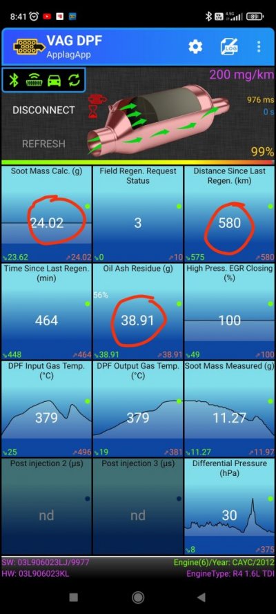

Ortalama 150-200 km de bir araç rejenerasyona giriyor, dpf ışığı ile hiç karşılaşmadım, hiç şaşmaz kurum 24-25 gramlara ulaştımı başlıyor rejenerasyon, 5-6 grama düştümü bitiyor, yakıt sarfiyatım 6-7 aydır biraz arttı, en son geçenlerde 1500 km lik 18 saatlik bir yolculuk yapmıştım, fotodaki gibi 580 km de başladı rejenerasyon uzun süredir bu kmleri görmemiştim rejenerasyonda, kül miktarım 39 gram seviyelerine ulaştı, 40 gramlarda sökülüp temizlenmesi tavsiyesi okumuştum bir yerlerde. Sıkışık trafikte yakalanırsam temizliğe, ayağımı gazdan çektiğimde rahatsız edici tuhaf bir ses geliyor ve bazen vuruntu tekleme gibi tepkiler veriyor araç, söktürüp basınçlı makinelerde temizleteyim diyorum, o makinelerde genelde basınçlı sıcak su ve deterjan ile temizlik yapıyor, getirisi götürüsü nedir bilemedim.
