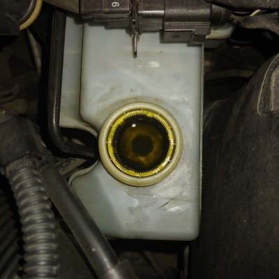

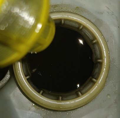

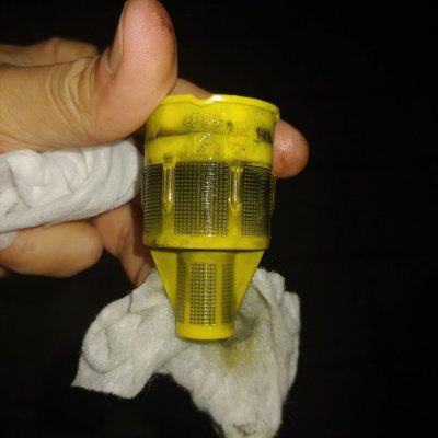

Dün kabın kapağını açtım filtre çok pis fitreyi çıkardım içi çamur gibi cihazın vakumu çalışmaz çekmez anlarım şırınga ile 400/500ml çeker yenisini koyarsın tepesine kadar sonra cihaz bağlarsın yapılan işçiliğin anlaşılması için resim atıyorum, debriyaj bazen tam ayırmıyor bir sürü sıkıntı bakalım zamanla toparlar belki.
Allaha havale ediyorum çok para değil belki de işçilik kullanılan sıvıdan gidip gelme zahmetine bütün olarak bakınca, insanın biraz saygısı olur.
