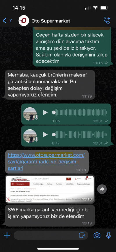

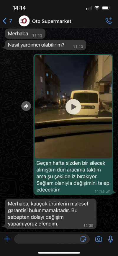

Hocam adlıg otonun da müşteri hizmetleri çok iyi değil TRW için güvenilir tedarikçi olduğundan mecbur fren sarf malzemelerini alıyordum memnundum ama en son swf marka silecek aldım. Sileceği denediğimde iz yaptığını gördüm kauçuk malzemeye garanti vermediklerini söylediler. Garantilik bir durum yok silecek bariz üretim hatalıydı kabul etmediler. Alabileceğimin en iyisi olsun, güvenilir satıcı olsun diye forumdaki tavsiyeler üzerine almıştık ama bu şekilde bir tutumla karşılaştım. Ben hakkımı helal etmiyorum 2-3 ay kullanılmış olsa amenna diyeceğim ama 2 gün olmamış ürünü de satılan malın iadesi yoktur şeklinde bir tutum hoş değil 😬
Konuşmalar aşağıda sonrasında telefonla da konuştuk ama bir şey değişmedi 😬

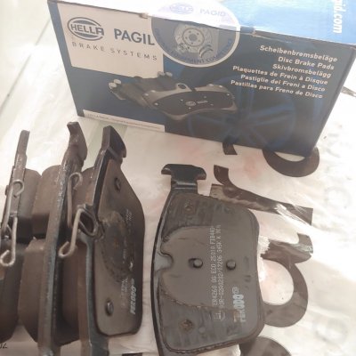

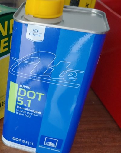

3 Hafta önce aldığım ate 5.1 hidrolik değişimi ve hella pagid balataları taktırdım ilk olarak makine ile hidroliği sisteme uygulayan bir aracımızı daha götürdüğümüz ve o dönemde de çok memnun kalmadığımız yere gitmek zorunda kaldık 2.şans ve kesinlikle gidilmemeli can.... youtube noyan beyin önerisi bence videonun altına not olarak tavsiye etmiyorum yazsın.. bir önceki aracın kabından eski hidroliği olarak tam doldurup hava yapmayacak şekilde yaptı pis ekipmanlarla nerden ne aldığını bilmeden yalandan işlem yaptılar en azından sıvının %80 değişse hava yapmadan teselli bizim için 4/4 lük bizim insanımızdan hizmet almak eskisi gibi mümkün değil parasıyla da olsa kimse mutlu değil şartlardan + 30 dakikalık işlem için 200 lira /1 gün çalışıyor insanlar.
Kendi aracımı götürdüm arayıp geleceğim demiştim fark etmez ne zaman olursa dedi gittim saçma sapan tavırlarla 2nci kere karşıladı kendimi bildim bileli ticaretle uğraşıyorum 30 yıldır her türlüsü denk geldi böylesini görmedim. Neyse başladılar usta dolanıyor boş boş işten anlamayan elemana sen yap dedi senelerdir yaptıklarından iyi olur diye düşündüm işçiliği.. Hidrolik kabından pis kirli sıvıyı almadan ve hava yapmaması açısından tam dolum yapmadan olduğu gibi taktı makineyi sıvının %60 kadarı kabın içinde yeni sıvı itiyor da oradaki sıvı yenilenip basınç verilmeliydi. + Aynı bölgeden debriyaj hidroliği besleniyor havasını alıp üst merkezden sıvıyı alınmaz mı diye sordum merkez bozulur dedi o zaman yeni hidrolik fren merkezlerini de bozar :) bilseydim bu kadar olacağını kaptan şırınga ile çeker 500/600ml eklerdim içerde karışırdı yada pompalı set alır kendim kat kat iyisini yapardım. işi bitirdiler herkes aracın başında ödeme anında değil de iş yapılırken yardım etseydiniz berber çırakları gibi :) Balataları taktırmadım çıktım frende bir yumuşama var eskisi gibi net değil daha fazla yüklenmek gerekiyor. Ferodolar değişmeden deneyim dedim vik vik sesi kesilmedi hidrolikle alakalı değil biliyorum.
Arka balataların değişimi için 15 yıldır gittiğim servise gittim baktı çok az fatura var dedi diskte diğer liftte polo vardı diskin yarısı kadar bitik fatura 10 kat fazla tırnak değil parmak takılıyor çukur olmuş aracın sahibi bende ses yok dedi fatura olayı hikaye yumuşak balata olunca faturalı disk balatada yerini açıyor. Ses gelecek yine dedi balataları takarken dedim pastası yağı bir şeyi var onun yararı var mı diye öyle bir şey hiç yapmadık dedi işe yaramaz sanmıyorum demez mi :) neyse taktı olduğu gibi bilgisayarla kalibrasyon yapmadan gönderdi beni diğer golfe ateleri taktırdık sistemden ayar yapmıştı.
Şu anda sıvının ne kadar değiştiği ve ne kadar hava olduğu kafada ? Balatalar ötmüyor teselli sıvının %70 lık kısmı yenilendi. Y servise yaptırmadığıma pişman oldum özel servisler eskiden orasını burasını eksiğini temizliğini yapıp gönderirlerdi artık onu aramıyoruz ne için gittiyse o iş de kaliteli olmuyor.
Biraz uzun oldu sıvı değişimi ve balata değişimi yapacak arkadaşlara referans olsun diye yazdım .. Ferodolar da eco yazıyor ve yüzeyde demir tozu çok fazla 1 ay kadar sonra tekrar hella hakkında bilgilendiririm Ate balata pahalı ..

Geçmiş olsun hocam öncelikle. Sizin gibi ferododan geçtim ben de. Yaklaşık 1 ay, 1000 km kadar kullandım. Eski yarım balatamdan daha çok ötme yapan bu ferodolardan kurtulup hella aldığım güne şükür diyorum :D aşırı ısınmada ve sıcaklarda hella da ötüyor bende. Ama ferodo daha evin köşeyi dönerken ötmeye başlıyordu. Balatada alternatif aramadan tercihim hella olur bundan sonra
