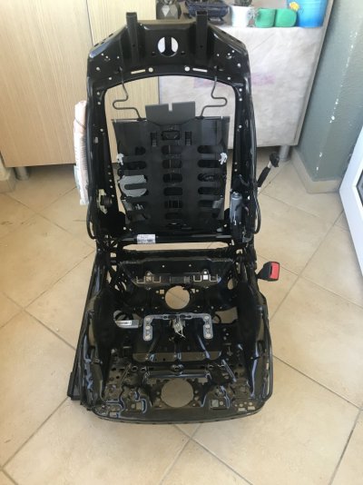

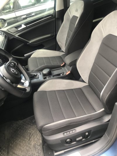

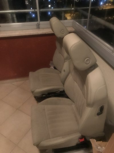

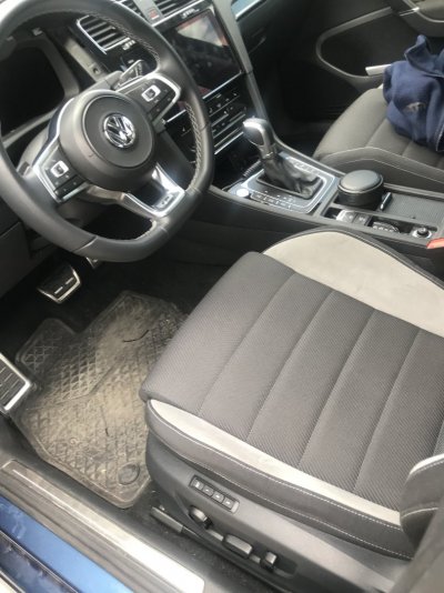

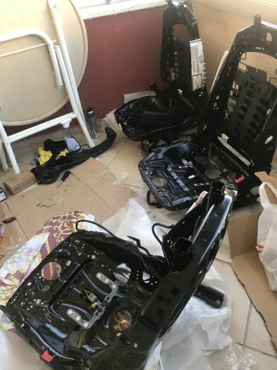

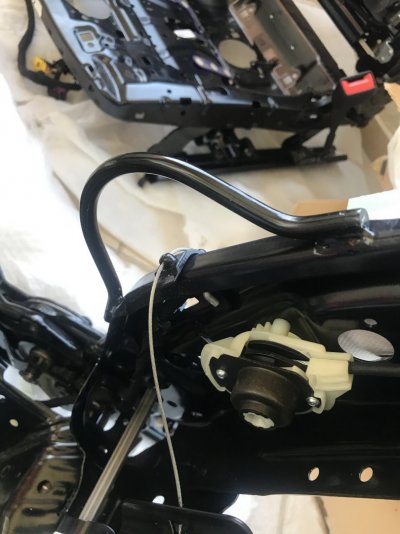

Merhaba, aracıma elektrikli hafızalı koltukları entegre ettim sonunda. İşlem bir hayli uzun ve meşakkatli oldu. Kaynak işlemi hariç bütün aşamaları kendi başıma yaptım. Bu işlem için aldığım malzemeleri şöyle sıralayabilirim;
-2 adet superb ön elektrikli koltuklar,

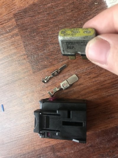

-1 adet 20a, 12v termik sigorta,
-Akıma ve sinyale uygun kablolar,
-Elektrik hattı için gerekli terminal ve konektorler,
-2 adet siyah renkte koltuk yan trimleri,
-Döşeme sökme-takma pensesi ve kancaları,
Gelelim işlemlere;

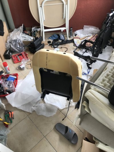

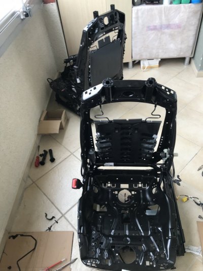

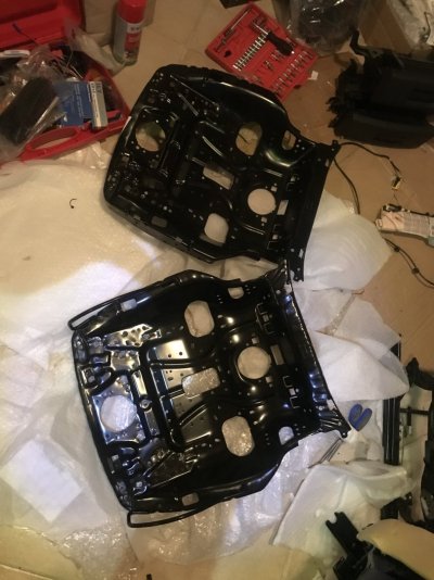

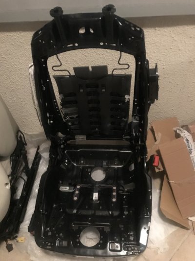

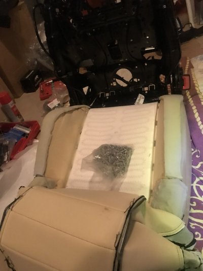

İlk olarak elektrikli koltukların üzerindeki döşemeleri sökerek iskelet haline getirdim. Daha sonra kendi aracımın koltuklarını da sökerek iskelet haline getirdim. Gerekli incelemeleri yaptığımda, golf iskeletinde fazladan yanlarda destek çubukları bulunduğunu farkettim. Onun dışında hiçbir fark yok. Koltukların alt oturak kısımları sökülebiliyor.(golfte punta kaynağı var matkapla delmek gerekli) Bunları sökerek golfünkileri yeni koltuk üzerine aktardım. En azından altlar için kaynağa gerek kalmadı.
Daha sonra sırt kısımlarında bulunan yanal destek cubuklarını eski koltuklardan kestirip yenilerine aynı sekilde kaynattırmak için koltukları sanayiye götürdüm. Daha temiz ve düzgün bir kaynak işlemi olması için gazaltı kaynak yeteneği olan bir yer bularak destek çubuklarını yeni koltuklara kaynattırdım. Bundan sonraki aşamaların hepsini evin balkonunda hallettim. 🙂 Ev döşemeciye döndü desem yeridir. Kimseye tavsiye etmem.

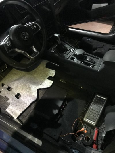

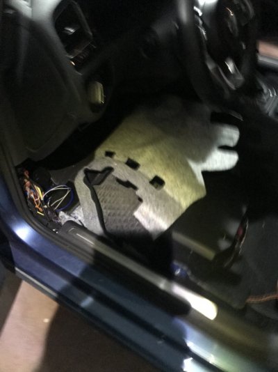

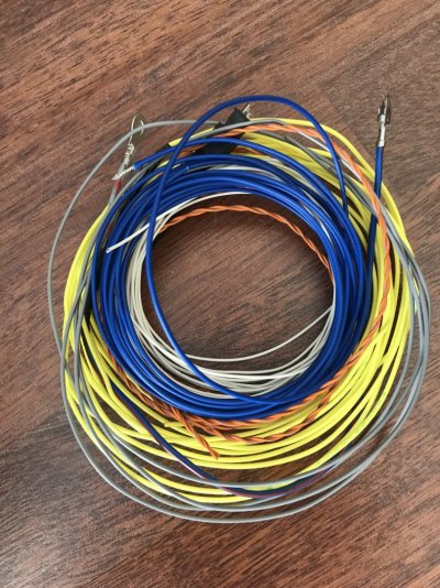

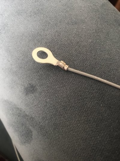

Koltuklar için gerekli kablajı kendim oluşturdum. Burda dikkat etmek gereken en önemli şey uygun kesit ve kalitede kablo kullanmak ve mümkünse kabloya ek yapmamak. Yapmak gerekiyorsa da kablo ekleme terminalleri kullanarak güzelce lehimlemek. Ben o sekilde yaptım. Çünkü koltuk motorları yüksek akım çekiyor. Isınma yanma vs olmasın.

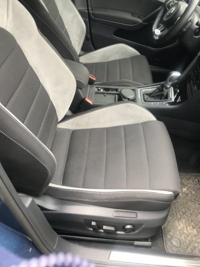

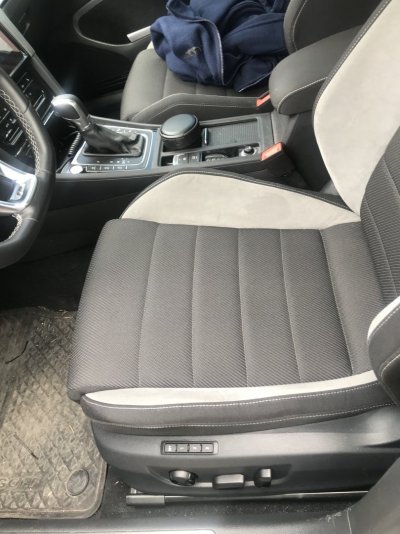

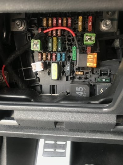

Döseme, kablo tesisat islerini tamamladiktan sonra koltuklari icin gerekli kablajı araca serdim. Araçtaki bağlantıları yaptım. ( elektirik hattı, network vs) koltuklar için gerekli termik sigortayı, sigorta kutusuna takarak orijinal bir bağlantı elde ettim. Daha sonra koltukları araca takarak sistemi çalıştırdım. Gayet güzel oldu. Araca güzel bir hava kattılar.

Benim gibi koltuk takıntısı olanlar için harika bir retrofit, ben komple koltuğu değiştirmeyi düşünüyordum ama maliyetlerin çok yüksek olması sebebiyle yapamadım. Sizinki daha hoş olmuş, daha orijinal görünüyor.
Sağ ön koltuk yanındaki kontrol düğmeleri de sizin koltuğa uygulanabilirdi ama yapılacak işçiliğe değer mi bilmiyorum. Ankara'da Necati Usta yapmıştı diye hatırlıyorum.
Güle güle kullanın. (y)
Teşekkürler. Patron koltugu tuşlarını diyorsunuz. Ben onları bilerek söktüm. Golfe pek yakışmıyor bence. Gerek olmadığını düşünüyorum. Ondan dolayı o butonları takmayı tercih etmedim
