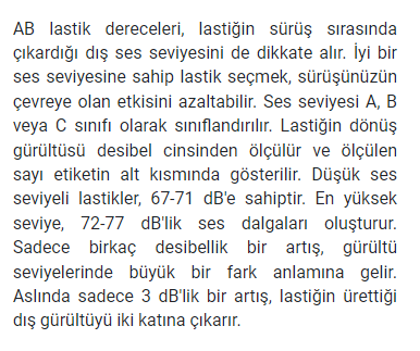

Bu arada good-year EU sayfasında derki! Tıklayınız.
69db ile 72db arasında 3 kat gürültü farkı olur.
@Terms Ama benim Pilot Sport da 91 hocam 94 Değil :) Etiket Degeri 70Db be Primacy 4 de 69Db yani arada 1Db fark var sadece, oyle 6Db felan fark yok :)
@CemK Ben de 6db demedim ki
Lastiğin oluşturduğu dış gürültüyü goodyear demişki
69db lastiğe göre 72db olan 2katında gürültü yapar der.
demek oluyor ki 70 olanda 0,33 kat fazla gürültü yapar.
Düz mantık :)
Ayrıca yük endeksi seninkide 91 peki hız endeksiniz ne? Çünkü o da konfor ve sese etki eder.
Hocam maalesef bu kadar teknik işlerde düz mantık işlemez, detaya bakmak lazım :D
GoodYear ses basınç seviyesini baz almış ancak bu gerçekte duyulan sesle aynı şey değil. Ölçüm cihazı SPL ölçüyorsa 3Db de 2 kat gösterir ama gerçek duyumda SPL değeri kullanılmaz, Perceived Loudness kullanılır.
Ses basınç seviyesi evet 3Db de bir iki katına çıkar ve logaritmik arttığı için lineer hesaplanmaz, yani 1Db o zaman 2/3 kat artırır diyemeyiz bu birinci yanılğı.
Asıl yanlış bilgi ise duyulan ses 10Db artış ile 2 katına çıkar, buda logaritmik olduğu için 1Db fark duyulan seste çok çok az bir fark demektir. Logaritmik artışda önce artış yavaş olup sonra hızlanır bundandır ki 1Db ses farkı insan kulağında çok çok az bir artış olarak hissedilir.
SPL değeri aslen yüksek sesin verdiği hasarı gösterdiğinden ses seviyesi ölçümlerinde özellikle iş sağlığı vs gibi konularda kullanılır ancak zararlı seviye 90'dan başlar ve 90Db ses'le insan 8 saat çalışabilir kabul edilir, arttıkça süre düşer mesela 92Db için bu süre 6 saat'e düşer ama 100Db'de 2 saate düşer. Bu duyulan sesin şiddeti değil kulak içine oluşturduğu basınç farkındandır.
Özetle 69 le 70 db arasındaki farkı başka diğer o kadar gürültü içinde arabada fark etmek ancak ölçüm cihazlarının işi :D

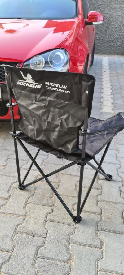

bence çok güzel olmuş kamp sandalyesini merak etmedim değil. Fiyat dünden pahalı ama yarından ucuz. Araba da gti gözümden kaçmadı 6 ayda bir ön arka yapmanı tavsiye ederim (eski bir 5gti kullanıcısı) :)
Teşekkürler Yorum için hocam. Hediye Sandalye resmi ektedir bu arada (y)
