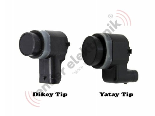

Yatay veya dikey tip orjinal 1 sensör 750 tl civarı :) tampon sök tak 400 tl.. Kendiniz yapabilirseniz parçayı ucuza bulursanız uyguna gelir, diğer türlü bu rakamları bulur..
