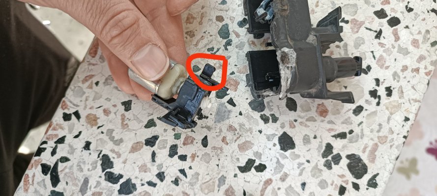

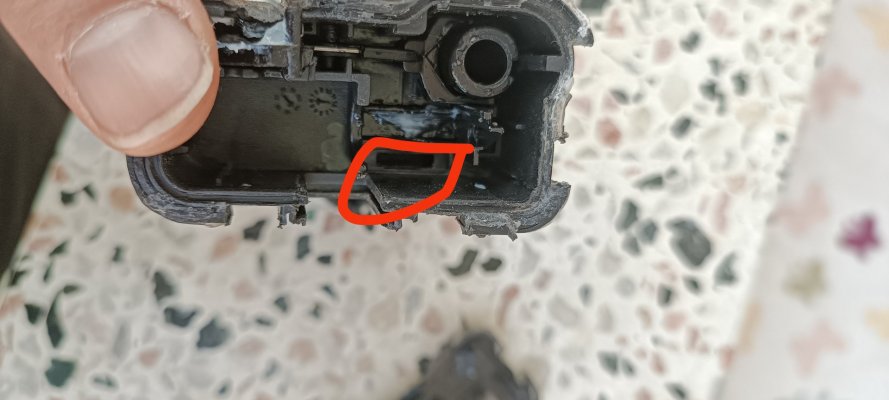

depo kapağının arada acik kalmasi sebebiyle bugün tekrar söktüm kauçuk parça yağlaması olayini söyleyim kauçuk parça dediğiniz kısımda motorun üstündeki plastiğin çıkıntısı var manuel geri çekilerek açılması için yapılmış içine yağ enjekte etsende amacina hizmet etmez sürtünen bir parça değil içine değilde dikine enjektörü sokup iç kısimlara yağ enjekte edilirse belki olur kauçuk parça dediğiniz yeri yırtıp içine enjekte edilirse de olur yada kauçuk içine bol miktarda enjekte edersiniz orasi dolar taşar ilgili yere yağ gider bunlari bilenler yazmış zaten olanda var olmayanda
resimlerde işaretledim çıkıntı ve girdiği kauçuk parça ama yağlanması gereken kısım hemen yanında hafif yağlı görünüyor zaten ben vazelinle yağladim elimde o vardı hatta motorun sol tarafında bi yer daha var orayi da yağladim kilitleme sorunum zaten çözüldü tek sıkıntı araci açınca kapağı fırlatması şuan yapmıyor yapacak olursa yenisini alırım riskli bir bölge olmasa idare eder diyecem de açık kalır felan başımıza iş alırız
