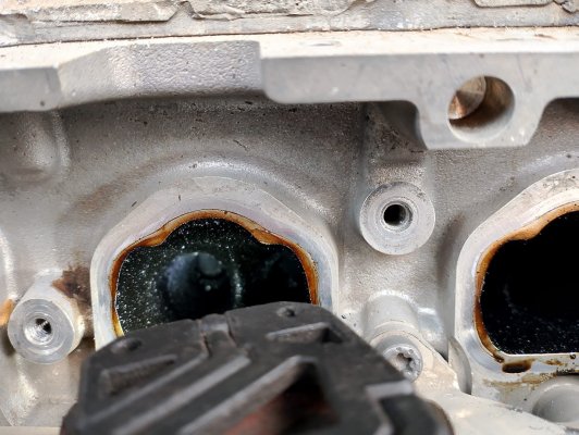

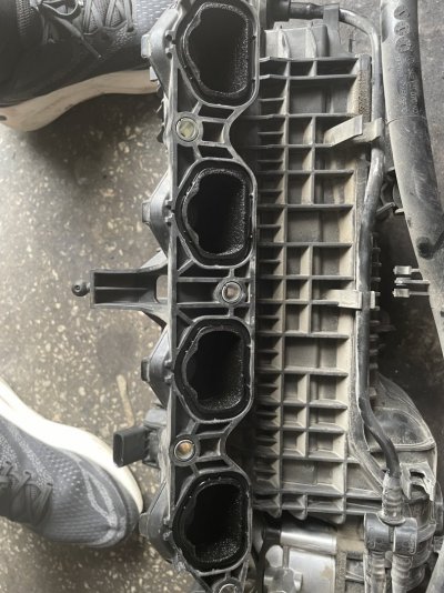

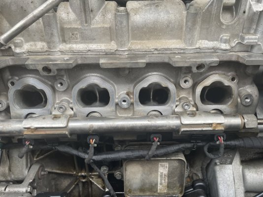

Aracım düzeldi kapak açılmaya gerek kalmadı emme manifoldu tıkanmış temizlenince geçti 3 gündür ne titreme var nede arıza ışığı yandı

Enjektör degişirken eski götürdüğüm yer usta temizlememiş bizi uğraştırdı yıllardır ama şimdi düzeldi arızam ateşleme sistemi mi baştan aşagı boşa değiştirmiş oldu
Geçmiş olsun, sorunun çözüldüğüne sevindim,
