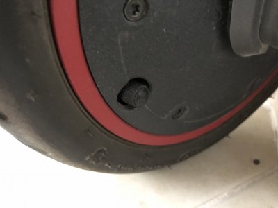

@Furkan arka lastikte herhangi bir problem yok bildiğimiz standart sibop benzinlikte şişirebilirsin ama ön lastikteki sibop içeride kalıyor bu nedenle uç takamıyorsun sibobuna , görselini ekledim.
Akıllı pompanın ucunu çevirip takabiliyorsunuz.
Anladım hocam, akıllı pompa alsam dahi yanına bir de sibop uzatma aparatı alırım. Pompanın şarjı biter/unuturum vs. aparat durumu kurtarır o durumda. (y)

Dün benzinlikte doğru basınçta hava basayım dedim lastiklere. Arkaya kolayca bastım ama ön tarafta sibop kapağını zor söktüm, sanırım sibop içerde biraz yanlış duruyor, bir tarafa yaslanmış iyice. Uzatma aparatını siboba takmak için epey uğraştım, uzatma aparatından hava bastıktan sonra sökene kadar aparatın ucunun açık olması sebebiyle hava kaçırması da can sıkıcı. Bu şekilde doğru basıncı tutturmak imkansız. Şarjlı kompresör alırsam böyle problemler yaşamayacaksam eğer, hemen alacağım. :)

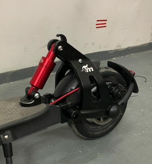

Amortisör kitlerimiz geldi.
Bayramdan önce gelmesine sevindim, bana aktivite oldu. :)

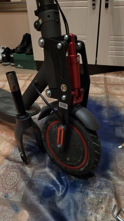

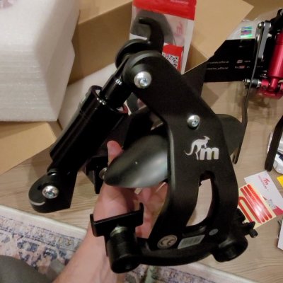

Kit güzel, kaliteli bir ürün ama elemanların kılavuzları çok yetersiz. Karekodla ulaşılan birkaç pdf var, bakmamla kapatmam bir oldu. Bir de torx vidalı yer için alyan anahtar koymuşlar, yapacağınız işi seveyim dedim.
Youtube videolarına baka baka ön amortisörün montajını 2 kişi 2.5 saatte bitirdik. Yol testi yapmadım ama olduğu yerde yaylanışını denedim, çektiğimiz eziyete değecek gibi. :)
Arka amortisörün kutusundan bir sürü parça çıktı, nasıl yapacağız bilmiyorum. :D
Çok yorulduğum için ve yarım kalmasını istemediğim için onu başka bir güne bıraktım.
