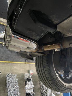

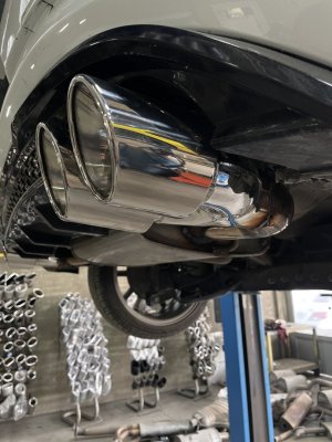

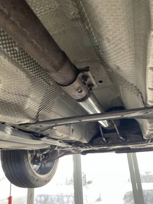

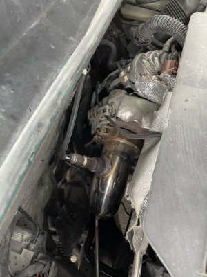

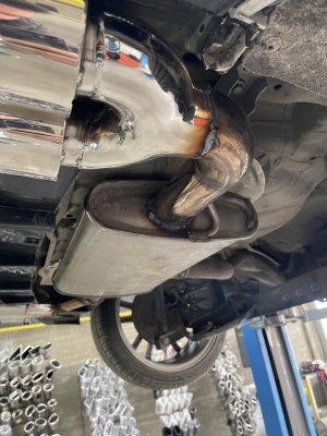

Merhaba herkese. Aracım 2018 Model Golf 1.6 TDI DDY Motor kodlu 115lik modeldi. Şehir içi hantallığı pek memnun etmediğinden arayışa girdik. Dpfyi söküp yazılım ile kapatarak Krom Downpipe montajımızı gerçekleştirdik. Partikülün devamındaki ortada bulunan egzoz valfimizi de iptal ederek oraya da kromdan düz boru yaptık. Son olarak R Line difüzör diye aldığımız difüzöre yassı R egzoz uçları sığmayınca mecburen yuvarlak 4 çıkış egzoz uçlarımızı aktif ettik. Yazılım olarak Ankara Powermap Chip Tuning'i tercih ettim. Daha önce de çok kez yazılım çözümlemesi, güç artırımı gibi konularda yardımcı olmuşlardı. Sonuç olarak ortalama 140 beygir civarında yürüyoruz. Şehir içi hantallık gitti, yakıtta baya fark oldu şehir içi durkalksız trafiksiz yollarda 4.5 civarı, Ankara kızılay trafiğinde ise 5-5.5 litre civarı yakıtımız var. Bir depo ile kullanıma bağlı 800-850 km yol yapıyorum ee daha ne olsun :)

Dpf siz muayeneden geçebiliyor musunuz

Benim Dpf'den yana sorunum vardı tamamen istekli olarak sökmedim, Aracım DDY motordu fakat partikül değişimi gerekiyordu. Ben parçacı olmamdan kaynaklı CXX motorun partikülü vardı elimde ve onu takmıştım. Cxx partikülünde 4 sensör DDY partikülünde 3 sensör olur (ya da tam tersi tam hatırlayamadım) Bu nedenle sensörlerden birisi iptal durumunda kaldığı için aracım sürekli rejenerasyon moduna geçiyordu ve yüksek yakıt tüketimim vardı. DDY partikülü şuan servis fiyatı 62.000 TL olduğu içinde dpf iptali yapmak durumunda kaldım.
Öbür yandan baktığımızda Pololar Corsalar dumanlı kara tren gibi gezerken aracımdan duman bile çıkmıyor velhasıl kıyaslama yapmak doğru olmayabilir ama çevreye en azından minimum zarar veriyoruz :)

yıldırım Hocam dpf iptal etmenize rağmen 140 beygir az değil mi? 115 lik modele 140 beygir bana biraz az geldi. normal 105 beygirlik araçlara 145-150 bandında güç alıyorlar.
