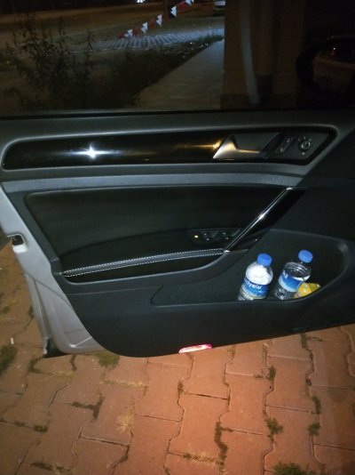

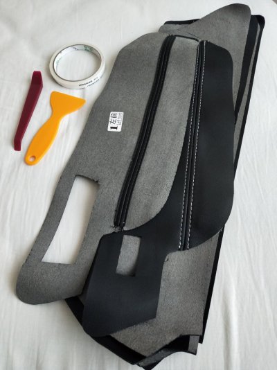

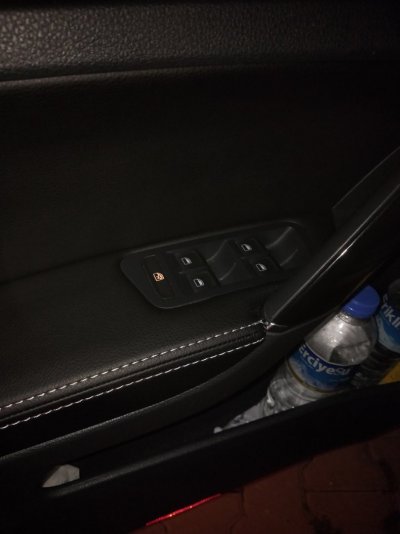

Ben de bugün Aliexpressten aldığım kapı döşemesini sürücü kapısında denedim, maliyet olarak düşük ama işçilik olarak yorucu geldi biraz.
Tüm set (8 parça) vergi ve kargo dahil 512 liraya geldi.
Üst tarafa 3 çizgi çift taraflı bant çektim şimdilik sorun yok ama diğer kapıları 4 - 5 çizgi ile daha sağlam yapmayı düşünüyorum. Alt taraftaki parçanın oraya 4 bant çekmiştim ama o kadarına gerek bile yokmuş. O parça bantsız da sağlam duracaktır.

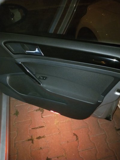

Öncesi sonrası göstermek için fotoğraf çekmeyi unuttuğum için sağ kapının yapılmamış halini ekledim.
Soğuk havada değil de gündüz gözüyle ve sıcak havada yapılacak bir işmiş. Soğuk havada trimler zor esniyor ve suni deri döşeme de haliyle sert oluyor. Köşeler ve üst kısımda zorlandım biraz.
Bakalım bir süre kullanalım, olumlu olumsuz şeyleri yazarım yine.
