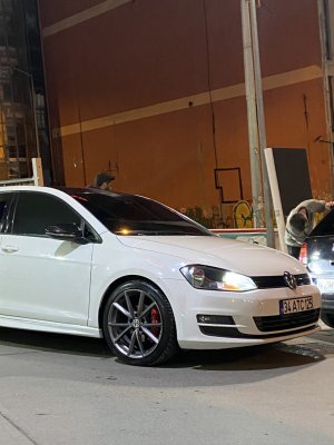

17 bence hem gorsel olarak hem konfor olarak golfe’e gidecek en iyi boyut diyebilirim. Lastik olarakda 225 45 17 Pilot Sport 5’i kullanabilirsiniz.

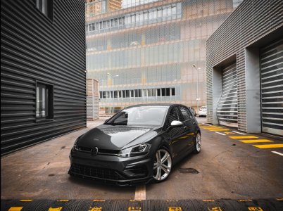

Katılıyorum size, birde şimdi farları ve stopları 7.5 highlinedaki gibi yapınca jant iyice gözüme battı

:)) konfor bayağı biter herhalde, 18 takmayı bayağı incelerken 19 bilemedim:)
Ben de sizin gibiydim :D, bu yolun sonu 19da bittiği için direkt 19 dedim.
Konfor tahminimden daha iyi ama görsellik ve konfor anlamında bence ideal kombinasyon 35mm spor yay ile 18 janttır.
