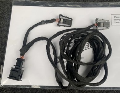

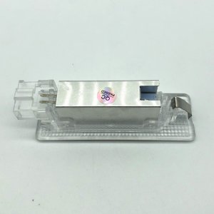

Daha önce de golf kullanırken, bagaj aydınlatması bana hep az geliştir. Pla için tesisat çekerken alkıma bagaj aydınlatmayı lambasına ek lamba yapmak geldi. Daha önce bir video işlemiştim yabacı bir forumda, ordandan esinlenerek başladım. Elimde daha önce başka bir proje için aldığım led lamba vardı, mevcut aydınlatmanın karşındaki boşluğa ona göre yer açtım. Mevcut aydınlatmadan ek aldım hattı çektim montajı yaptım. Belki yapmak isteyen olur 😊

Bu şekilde kablo ve lamba tedarik edilse, ön ayak bölgesi aydınlatmadan arkaya çekildiği gibi yapıla bilinir. Biraz geç aklıma geldi bunları paylaşmak kusura bakmayın 😊
