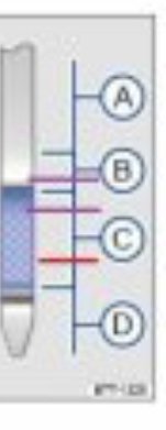

İyide 1.4 ler tam olarak 4L konulur. Kaç litre aldığına bakılmaz. Değil mi @forzaGilles hocam?
Bende 8 Martta değiştirdim 4L TopTec 4200 ile Tırtıklı alanın üst tarafından 1mm alta geldi ve ideal seviye.
Yağ'ı koyan usta Doğuş oto geçmişi olan biriydi,birkaç usta daha vardı Doğuş oto geçmişli,ben neolur neolmaz diye 5lt'ile gitmiştim,onlarda 4,2 koydu,belki 4lt'yle gitseydim onu koyup göndeririletdi.Orada çıbuğu kontrol ettim,eve gelince tekrar kontrol ettim resimdeki gibi iki mor çizginin arasında bir yerdeydi seviye.DD1D8A3A-568C-413B-917A-2780697D8E8F.jpeg
Bende de 1.4 125 lik golf mevcut, periyodik bakim sonrasi nezaman kontrol etsem C ile D arasindaki kırmızı çizgide gözlemledim yağ çubuğunu.
Valla ustadım 25 yıllık makine teknisyeniyim,tahmin edersinizki teknik konulara vakıf'ım,fakat bu konuda gerçekten kafam karıştı,garip bir durum.Sizin durumunuzda mesela yağ kritik az seviyesinde.Aslında çok takmadan kitapçık ne diyorsa onu yapmak lazımda,yani 4 diyorsa 4 konulmalı kanımca.Ben buradaki konuları okuyunca bundan sonra 4.2 yerine 4lt koymaya karar verdim.Benim şahsi fikrim yağ çubuklarında bir dengesizlik olabileceği,okadar çok motor çeşidi varki Vag grubunun,acaba mesela tüm benzililerde standart bir çubukmu kullandı,aralarında fark varmı yokmu bakmak lazım,mesela bir buluşma organize edilse orada değişik tip motorların çubukları karşılaştırılsa belki bir fikir oluşabilir,1.0,1.2.1.4,1.5 gibi,hatta 1.2-102 ve 105hp ve 1.4-122 ve 125hp kıyaslanmalı kanımca...

Valla konuyu hortlattim ama benim ustam da 1.6 tdi a 5lt castrol 5.30 un hepsini koydu ama sorun olmaz sanirim
Yağ değişimine götürdüğüm akraba usta ısrarla 5 litreyi komple dökmeye çalışıyor. Halbuki 1.6 TDI'ın alacağı 4.6-4.7 litre falan. Baktım anlamıyor, evde hassas terazi ile 255 gram (300ml) ayırıp bidonu öyle götürüyorum. Daha geçen gün değiştirirken "bunu komple doldurcaz" dedi enayi :) Doldursun.
Bazen araç konusunda kendim çokmu abartıyorum diyorum yazınızı görünce tek değilmişim. Mesela antifriz değişimi için kendim karışım yapıp bidonu teslim etmeyi düşünürken kendim yaptım işlemi.
Yağ konusunda da sizin gibi yapmayı düşünüyorum. 1.4 atmosferik motor yağ markaları sitesinde 3.2 lt yazıyor geçmiş değişimler de artan oluyordu enson değişimde 4 lt bidon da artan olmadı.
Bende evde ölçüyle alırım bidonu veririm istediği gibi olsun. 4 lt 😀
Hocam ben o 300cc fazlayi yag olcum cubugu kanalindan boruyla cektim aracin rolanti ruketimi normale geldi ben de 4.7 olcum goturecegim
