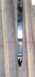

Bugün yağı ve filtreyi değiştirdik, motul 5/30 4 litre yağ ve mann filtre kullandık.
Araç liftteydi, yağın komple boşaldığını gözümle gördüm.
Filtreyi takıp Yağı komple doldurduk ama 4 ltr yağ kullanmamıza rağmen çubukta seviyenin çok çok üzerine çıktı.
Sizce neden böyle bişey olmuştur? Son bakım ile yağda aynı filtrede aynı...

Aklıma bir tek şey geliyor,siz yağı 4lt yerine 5lt almış olmayasınız?😀😎
Yok ya bende öyle zannettim ilk ama 4 lt lik paketti 😂😂 ama ilk benimde tepkim sizinkiyle aynıydı
Valla hocam çok ilginç,daha 1 hafta önce aynı malzemeyi kullanarak yağ değişimi yaptım,yani Man yağ filtresi ve Motul 5w30 Specific,benim motor 1.4 czc kotlu,Tam olarak 4 litre 200gr aldı,ben 5 litre olarak almıştım 4 litreden biraz fazla aldığını bildiğim için.Sizin durumda geriye birtek seçenek kalıyor oda herhangi bir sebepten eski yağın tam olarak boşalmadığı

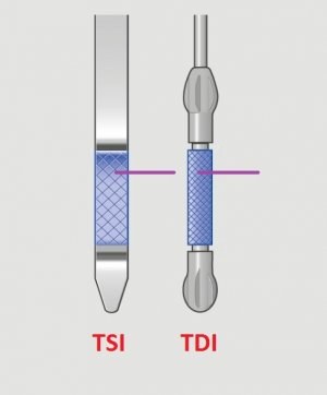

TSI motor kullanıcılarında nedense böyle benzer şeyleri sık karşılaşır olduk., bana kalırsa bu tamamen kullanıcının bir şeyleri gözden kaçırımasından ibaret., bir şeyi atlıyor veya gözden kaçırıyorlar., hiç bir araba üreticisi bu aracın yağ kapasitesi 4 lt. 'dir diyorsa o araba +1 lt. daha yağ alınca çubukta max. doluluğa ulaşmaz.,
Bir de insanlar şunu zannediyor., misal atıyorum X marka bir aracın yağ kapasitesi 4,5 litre olsun., yağı değiştirdik üreticinin önerdiği gibi yine 4,5 lt. yağ koyduk., bu aşamadan sonra yağ çubuğu seviyesi %100 doluluk seviyesinde olmalı zannediyor ama öyle bir şey yok.!
Üreticinin önerdiği dolum kapasitesi kadar dolum yapınca yağ seviyesi %100 doluluk seviyesinde olmaz., üretici yağ seviyesinin %80-85 arası doluluk seviyesinde olmasını ister., geriye kalan %15 'lik kısım olası hatalı dolum yapılmasına karşı bir önlem amaçlıdır.!
Üreticinin önerdiği (dolum miktarı) kadar yağ koyulduğu zaman yağ çubuğunun seviyesi aşşağıdaki gibidir (mor renk çizgi);

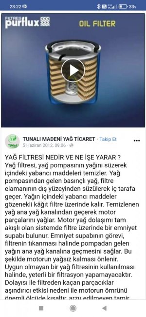

Yağ filtresi ne ise yarar bunu biliyoruz tabi de
Yeni yağ değisimi sonrası araç çalıstırılmadığı sürece
Yağ pompasının yağ filtresine (filtre haznesine) ilk transferi gerceklestirmedigi kabul edildiğ
inde
Yağ seviye çubugundaki fazlalığın
Karterten yağ filtresine henüz aktarılmamış 0,3-0,4 litre civarı yağ fazlalıgı oldugunu anlıyoruz.
Araç 10 dk çalıştırılıp 5-10 dk bekledikten sonra karterdeki yağ seviyesi filtreye transfer olan miktarla dengelenecektir.
