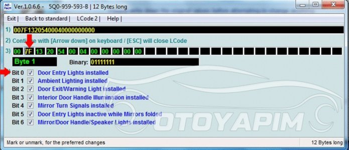

Bu fotoğraftaki kodu aktif ederseniz olması gerekir.

Bende taktırdığımda tamaş ışık tan bir haber idiler. Israrla yanması gerekir deyince doğuş otodan bir kişingelerek çözdü sorunu. Servisler bilmiyor
