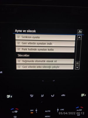

Multimedyada ayna ile ilgili ayar olması lazım. Arabayı kilitleyince kapanıp kapanmamasını ayarlayabiliyorsunuz. Ayna altı aydınlatmada normalde arabanın kilidini açınca yanması lazım. Hatta bende mesela araba kilitli değilken gidip kapıyı ya da bagajı açtığınızda da ayna altı aydınlatmalar bir süre yanıyor. Bunun ayarının olup olmadığını hatırlamıyorum.

Saolun hocam şuan arabanın içinde multimedyadaki bütün menüleri kontrol ediyorum şuana kadar ayna altı ledle alakalı bir ayar bulamadım sadece park halindeyken aynaları katla seçeneği var
