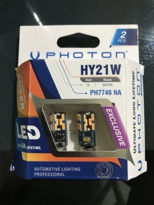

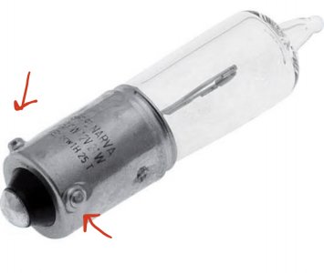

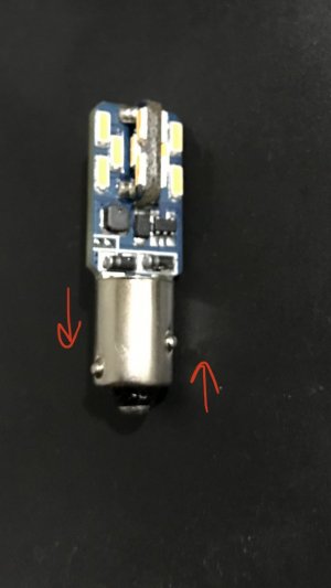

Golf 7 bi xenonlu (U ledli) aracımın ön sinyal ampüllerini led yapmak için H21W BAY9s duylu Photon marka led aldım. Ledlerin duyu sokete oturuyor duy üstünedeki şıkıntıların açısı tutuyor (120 derece) fakat dönmüyor, bunun üzerine zorlamadım ve farların üzerinden çıkan ampülü kontrol ettim ve duy üzerindeki çıkıntıların ikiside dip tarafta, led olan modelde ise biri yukarıda biri aşağıda. Ledler mi yanlış gelmiş? Yoksa bu şekilde zorlayarak oturmasını mı sağlaman gerekiyor ? Fotoğrafları ekliyorum. Yoksa iade edeceğim…
Not: Led sinyal ampülüne dönmek istememdeki amaç amerikan park kodlaması, ısınıp duy erisin istemiyorum.

Aldığınız ürün paylaştığınız resimdeki ürün ise sıkıntı şundan kaynaklanıyor;
Araca uyumlu olan ampül tipi: H21W fakat siz HY21W almışsınız veya satıcı yanlış göndermiş., sıkıntı bundan kaynaklanıyor., zorlarsanız yuvayı kırarsınız.!
Çok yaşa arkadaşım h21w led yazınca bu çıkıyor hiç dikkat etmedim teşekkür ederim.

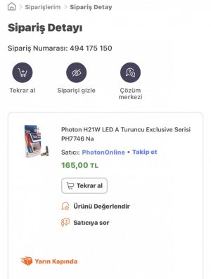

Aldığım ürün bu normalde

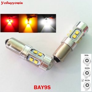

2018 yazından beri ön sinyallerde LED kullanıyorum. Far açıkken Amerikan parklar %30 yanmakta, gündüz farı konumunda kapalı. Bu şekilde 4 senedir sorunsuz kullanıyorum. Gündüz farı ile birlikte amerikan park aktif olsa yazın aşırı sıcaklarda sorun teşkil edebilir(bu durum ledde de geçerli standart halojen ampülde de). Yazın 6-7 saat aralıksız gece yolculuğu yaptığım da oldu ve haliyle amerikan park yanıyordu. Bu durumda da bir sorun yaşamadım. Yine merak ettiğiniz farklı bir husus olursa yazarsanız bu şartlardaki 4 yıllık kullanım deneyimimi aktarırım.
Kullandığım LED:
