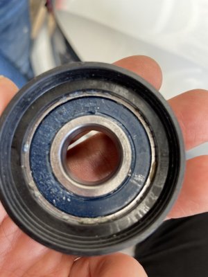

    126.5 KB · Görüntüleme: 50

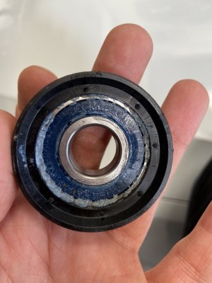

    117.6 KB · Görüntüleme: 44
Kutu bulamadım fakat arızalı ve ses yapan parça bu çıkan da bu , tekrar yenilemeyip marka Dan yenilemeyip boch vs tarzı başka bir set takacağını söyledi beklemedeyim
