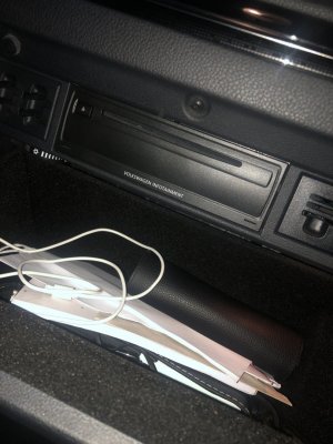

Aracın torpidosunda böyle bir ünite var sadece 8 inc ekran taksam çalıştırır mı ?
    165.2 KB · Görüntüleme: 24
@gurkanyilmaz arac 7.5 Comfort sanırım, onlarda torpidoda ki sadece cd çalar. Ana unite ekranla Birleşik yani hayir çalışmaz. Ekrani da atarsaniz daha net soylerim.
