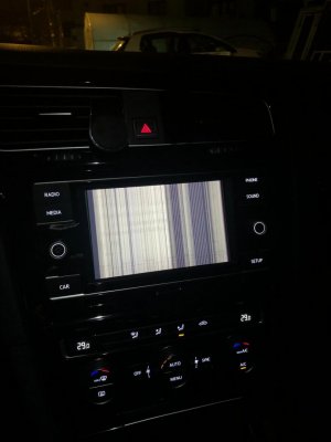

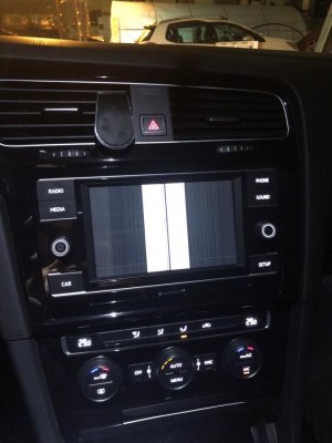

Merhaba Arkadaşlar. Aracımın Multimedia görüntü ekranı durup dururken bozuldu ekrandaki görüntü bi düzeliyor sonra geri bozuluyor. Ekranın dokunmatiğinde herhangi bir problem yok müzik de çalıyor aşağıda ilgili arızanın resmini ve videosunu atıyorum. Tamir edilebilir mi bilmiyorum . Bulunduğum şehirde pek anlayanda yok . Tavsiyede bulunabilirseniz çok sevinirim.

Geçmiş olsun herseyde bir hayir vardir
Arac yeni CarPlay li medya istiyor bence :)
abi bunlar tamir oluyor mu olmuyorsa ne yapmalı ? carplayli medialar ne kadar ?
Valla tamir konusunda hic bilgim yok
Ucuz yolllu cozum isterseniz Rcd330 var bende 3.000 tl
Unite ekran istenirse 840c unite 5.500 tl ekran 2.000 tl iki dikey cizgili
Kusursuz ekran istenirse 3.250 tl
840c ünite dediğiniz mib2 mi oluyor
Servise gösterin, garantiden degisitirebilirler
garantisi bitti araç 2018 model
Rcd 330 android autolu mu
Görüntüden anladığım kadarıyla cihaz çalışıp sadece ekran gibi anladığımdan ekrana giden film veya şerit sorunu gibi düşündürdü.
Net cevap açıp ne olduğu incelenmeli ama ekranın köşelerine sert bastırın film nerde bilmediğimden bi cm arayla her köşeyi deneyin görüntü gelirse basit ucuz şekilde çözülür, sanırım
Üstadım bence tamir edilir, sökülüp işinin ehli bir elektronikçi bakarsa halleder, banada filmmiş gibi geldi ama durup dururken kopmaması lazım. Altını çiziyorum araba elektronikçisi değil, teyp satan amfi bağlayan yerler değil elektronik bilgisi olan işin ehli bir yere götürürsen halleder boşa masraf yapma önce bi baktır…
