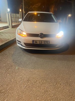

Selamlar, benim xenonlarda sanki gucunu kaybetti gibi hissettim su asagadakinden aldim denemelik.
https://m.tr.aliexpress.com/item/1005004318847005.html
Bakalim nasil olacak
Yanlış anlamayın ama insanlar orijinal xenon far sahibi olmak çin ah keşke diyee iç çekerken., siz kendi eliniz ile fabrikasyon Bi-Xenon farlarınızdan bundan mahrum olmanız biraz enteresan bir durum.,
Farlarınızın mercekleri Xenon ampüllere uygun olarak tasarlandığı için Led ampül ile iyi bir aydınlatma elde edemezsiniz., daha da kötüsü çin malı ampül yüzünden eğer farlarınıza veya ballast zarar görür ise bu size yaklaşık 30.000 bin lira masraf açacaktır. Led daha yeni bir teknoloji olması daha iyi aydınlatma sağlayacağı anlamını taşımamaktadır.,
Aracınız halojen farlara sahip olsaydı ve siz halojen farlarda kullanmak için Led ampül alsaydınız yine aydınlatması vasat olurdu ama holojen farın elektrik tesisatının basit yapısı yüzünden aracın elektrik aksamına veya başka bir şeyine zarar verme olasılığı oldukça düşük bir ihtimal olurdu., halojen farın tanesi bilee 3.200 tl. olmuş düşünün.,
Ancak fabrikasyon Xenon farlı aracın tesisatı çok farklıdır., Led ampüller Xenon ampüllerden daha çok ısınır, farlar bu ampül tipi için tasarlanmadığı için yüksek ısı yüzünden farların yapısına ve merceğin kendisine zarar verdiği anda bilginiz olsun farınızın tanesi yaklaşık 10.000 tl. civarı fiyatı var., daha da kötüsü çin malı bu ampül yüzünden xenon ballasları (xenon beyinleri) zarar görürse başta da dediğim gibi 25-30 bin lira masraf açar., Olası bir ballast arızasında aracın elektrik tesisatında da zarar verme olasılığı çok yüksektir., sahte xenon ampülü yüzünden bile mağdur olan çok insan var.,
Çin den aldığınız 6500K (kelvin) ampülle gece iyi bir aydınlatma elde etmeniz teknik olarak ve fizik kuralları gereği mümkün değildir.!
Xenon far teknolojisi eski ve basit gibi görünse de "ilk çalışma anında" yaklaşık 20.000 volt akım çeken bir far teknolojisinden bahsediyoruz., böyle karmaşık ve teknik bir teknolojide çin malı ampül yüzünden oluşacakı en ufak arıza size çok ciddi yüksek onarım masrafları açacaktır.,
Bilginiz olsun istedim., saygılar..
@forzaGilles hocam yorumunuz ve iyi niyetle uyariniz icin cidden tesekkur ederim. Bir heves ettim aldim. Umarim dediginiz gibi olmaz. Aydinlatmayi begenmezsem sokerim zaten.
