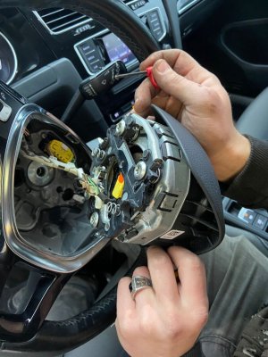

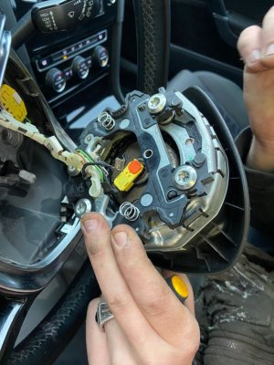

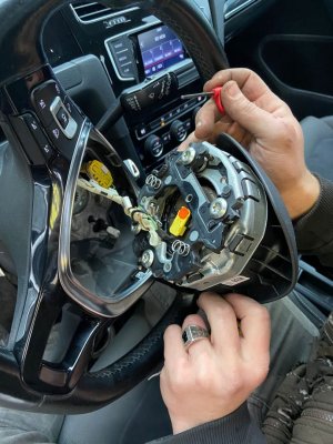

Airbag kontrolü yaptırırken açılmış resimleri var bunları da atıyorum belki öneriniz olur.

@hasanugr videolardaki gibi açılıyor. Alt kısmı hakkında fikrim yok. Çünkü işlem yapıldıysa ve olması gerektiği gibi takılmadıysa oluyor muhtemelen. Belki bir kablo sıkışmış olabilir, bir parça kırık olabilir. Ekspertiz yapan yere gösterin eğer yakında ise. Siz sökmüştünüz acaba oturmamış mı bir sorun mu var diyerek öğrenebilirsiniz.
Merhaba, bir sebepten ötürü airbagi söktükten sonra monte ederken, airbag kablosunu tam yerleştirememiş olabilirler.
Aracıma direksiyon tuştakımını kendim monte etmiştim, kablonun sıkışmasından dolayı ilk seferinde tam oturtamadığımı hatırlıyorum, kabloyu evirip çevirip tekrar denediğimde oturmuştu yerine.
Gerçi hala sol taraftan kornaya basarken zorlanıyorum sağ taraf daha akıcı çalışıyor, bir ara söküp tekrar düzenlemem gerekecek.
Diğer olasılık da airbag kapağının bir ayağı kırılmış olabilir mi ? Hatırladığım kadarıyla metal idi ama metalin bağlantı noktası plastik olacaktır sonuçta.
Kendiniz söküp kontrol edemeyecekseniz airbag işi yapan bir usta bulun, kolaylıkla sorunun ne olduğunu yanınızda açıp gösterecektir.

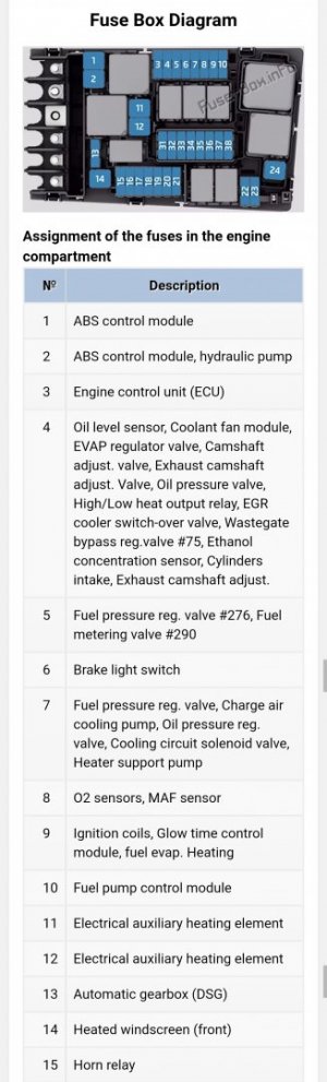

Kornanın çalmaması için motor bölümündeki
15 Horn relay
Diye tabir edilmiş sigortayı söküp dener misiniz ?
Ben bunu akıl edemeyip akü kutup başını sökmüştüm
Bu arada sigorta kutusunda bir sigortayı sökmeden önce fotoğrafını çekin lütfen.
15 Horn relay
Ekli dosyayı görüntüle 55700

Cevap için teşekkür ederim baya uğraşmışsınız, ama benim kornada sıkıntı yok normal çalışıyor. Sıkıntı kornaya basmaya çalıştığım direksiyon üzerindeki kısım, takıldığı için basılmıyor. Sanırım içini açıp kendim düzgünce kontrol etmem gerekecek.
Ses kirliliği yaratmamak için demişsiniz ya ona ithafen yazdım. O sigorta sökülünce korna etrafı rahatsız etmez.
Öyle düşünmemiştim hiç, teşekkür ederim mantıklı. :)
